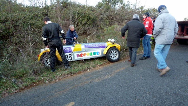

Pas de bol pour celle la elle est encore récupérable ( le grand challenge pôle mécanique )
