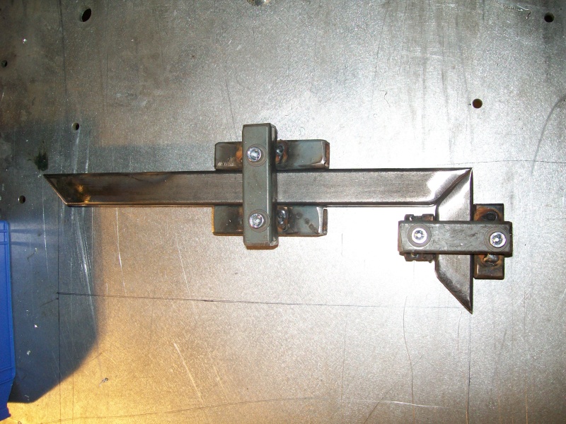

j'ai attaqué le faux-chassis :
découpe de la premiere barre, perçage des trou-trou et manchonnage :
j'ai dessiner le plan sur ma table en alu. il fait tellement froid que j'ai du la chauffer au décapeur thermique pour pouvoir écrire dessus :
je sais on ne vois pas très bien.
je positionne la barre et je la bride en place :
je fais pareil pour la deuxieme :
voila où j'en suis. plus de job au garage pendant une semaine, c'est les vacances et j'ai mon fils à la maison.

MessageSujet: Re: ma 4CV groupe FC   Ven 10 Fév 2012 - 11:23
J'aime bien quand cela fait des étincelles et que cela sent le métal chaud,
bon cela me rappel le travail mais bon
Ce sont des entretoises en tube que tu as mis dans ta traverse,pour éviter l'écrasement?
Nombre de messages : 1584
MessageSujet: Re: ma 4CV groupe FC   Ven 10 Fév 2012 - 11:41
oui exactement, je suis pas sur que ce soit utile mais dans le doute ... lol!

MessageSujet: Re: ma 4CV groupe FC   Ven 16 Mar 2012 - 20:19
j'ai enfin avancé.
la premiere partie d'un coté de mon faux chassis est en position et bridée !
puis pointée :

MessageSujet: Re: ma 4CV groupe FC   Ven 16 Mar 2012 - 21:13
Mets un petit coup de disqueuse,retourne ta piéce et rebride la avant de faire ta 2éme serie de pointage.
Ceci pour ne pas avoir de déformation du au tirage des soudures.

MessageSujet: Re: ma 4CV groupe FC   Sam 17 Mar 2012 - 15:35
Bonjour freepow,
Magnifique gabarit de montage, mais petit conseil :
il est souhaitable de pointer long sur les champs avant de faire les faces car le retrait que tu as en pointant la 1ère face, ne se récupère pas totalement en pointant la 2ème, même en clamant.
