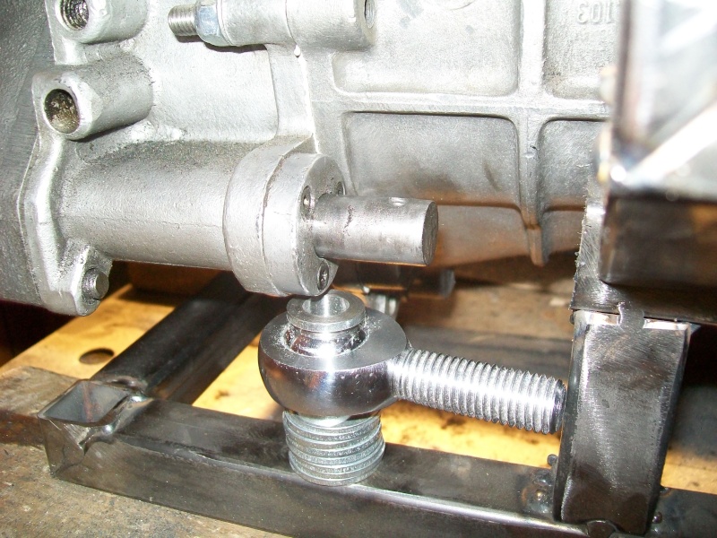

bon ben ça passe pas, je suis obligé de décaler mon axe de liaison du triangle :
donc voici où il faut que je la mette :
la base du triangle va faire 195mm de large.
il faut que je regarde si ça va passait pour l'amortisseur.

Salut , si tu as bien traçé ton épure , tu n´as pas besoin que la hauteur soit réglable .
Je pense que plutôt que de réduire autant la base de ton triangle , il vaut mieux laisser la rotule où elle est , en la tournant de 90º et en la fixant avec 2 pattes verticales .
Bien entendu tes pattes devront être goussetées pour la rigidité .
J´espère qu´il y a assez de place car une base de 195mm me paraît quand même assez étroite .

j'espère que mon épure est bonne.
j'ai besoin de pouvoir régler la hauteur pour pouvoir faire varier la prise de carrossage en compression.
la rotule ne passe pas si je l'ai met verticale.
