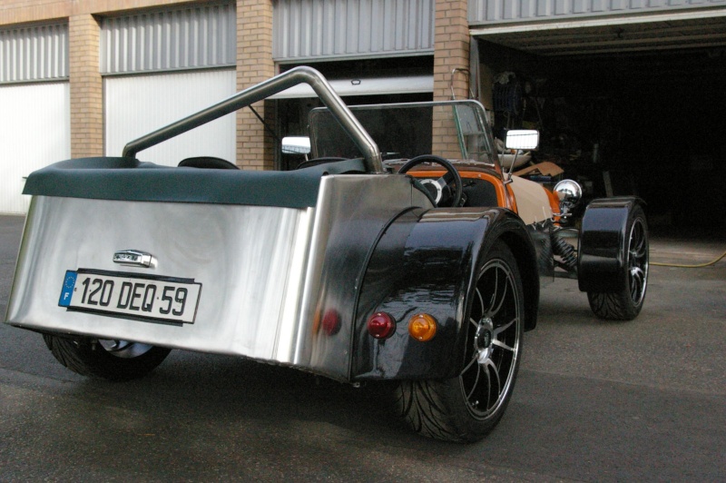

j'ai quand même fait quelques tours de roues dans ma rue, les regards bien tournés vers la voiture.
mes phares sont enfin posés (reçu hier, posés hier).
je vous envoie les photos prises ce soir, n'hésitez pas pour les commentaires.

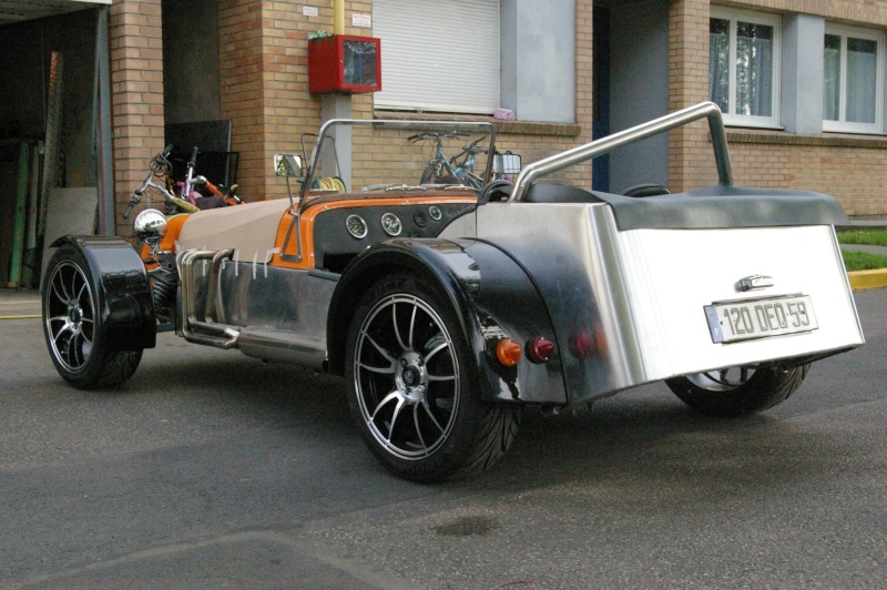

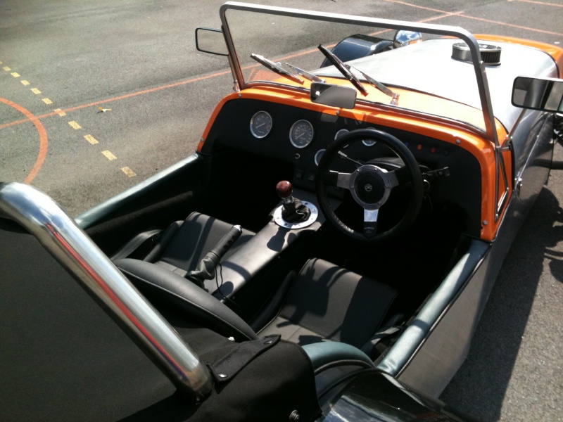

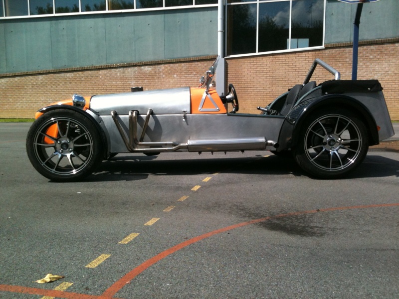

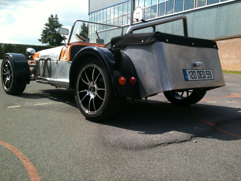

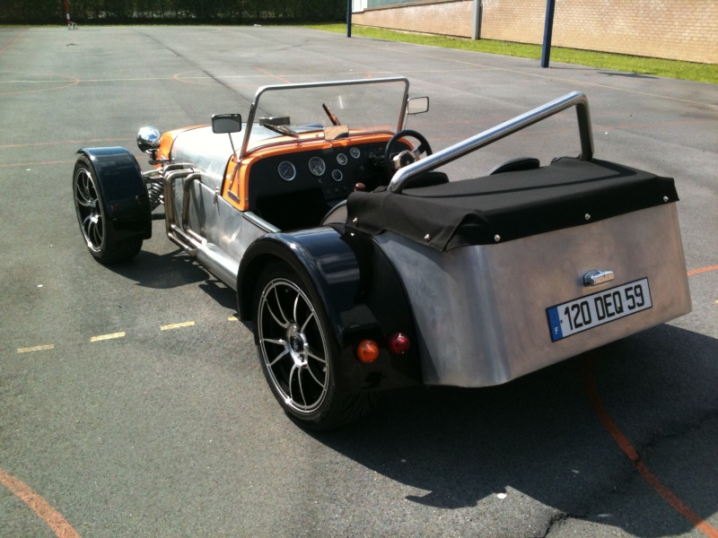

les dernières news sont excellentes, le contrôle technique a été passé avec succés, la carte grise définitive sera là lundi cheers cheers
les premiers tours de roues ont été superbes avec le soleil.
allez, asez de bla bla, je vous envoie les dernières photos de la dutton terminée.
la couleur est définitive, ça lui donne un air un peu plus autenthique.
voilà voilà, il me reste quand même quelques bricoles à terminer (finitions et remarques du CT).
