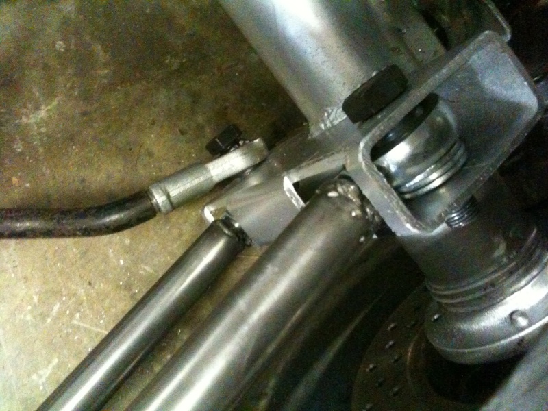

pour les rotules tu as pris quelle qualité ?
pourra tu nous dire ce que tu en pense ? ( des rotules et du vendeur qui est en angleterre non ?)
pour tes amortisseurs arrieres ils viennent de quelle moto ?
niveau dureté ?
merci d'avance pour les reponces
Vincent
nowar
Localisation : paris
Emploi : chef
Date d'inscription : 31/01/2010
MessageSujet: Re: Dutton v8 biturbo   Sam 6 Mar 2010 - 23:37
Les rotules ne coutent pas cher , mais ont l'air de bonne qualité , peut etre des chinoises ?
surement pas du top racing à 80 € chez gt2I !! bon c'est du M16 et largement dimensionné alors on verra....
le distributeur c'est Macgillmotorsports , discounter anglais de mattos , ils sont sérieux et ne prendrai pas de risque la dessus
les amortos sont de 1000 R1 Yam ( qui détient les licences DE CARBON) et le font tres bien , du moins en statique pour l'instant
Monté tres incliné , j'obtient un effet "progressif"
a 2 gus de 80 kilos en sautant a répétition , bien sur l'arriere du chassis , on reste largement dans la moitié de la course
Précontrainte du ressort à moitié,a mon avis c'est ok ,de plus le pied est sur roulement aiguille et reglable comp/dét.
50€ sur ebay !
Mais moi je suis en pont rigide avec tout le poids non suspendu , c'est particulier...

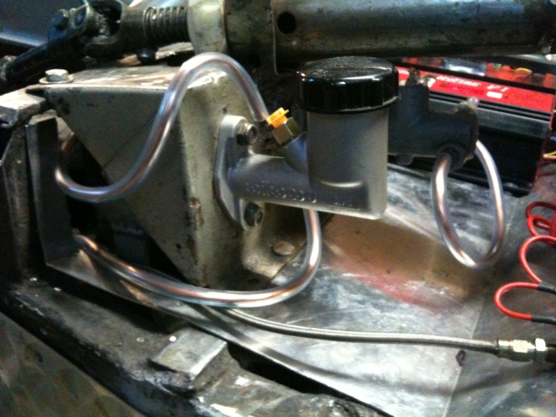

Sinon ce matin je me suis mis un coup de pression au niveau de l'essence
Mon reso de cathéram n'accepte que les pompes immergées de Rover 200 et je n'en veux pax
Donc flasquation de l'ouverture et pompe Facet externe ,
9a va débiter
Nombre de messages : 1265
MessageSujet: Re: Dutton v8 biturbo   Mar 9 Mar 2010 - 17:20
une walbro basse pression immergée, ça l'aurait fait aussi, non? question de budget?
nowar
Emploi : chef
MessageSujet: Re: Dutton v8 biturbo   Mar 9 Mar 2010 - 20:00
si c'est bien la walbro , mais il faut bien fermer le trou ?
Je la fixe comment ?
MessageSujet: Re: Dutton v8 biturbo   Mar 9 Mar 2010 - 20:40
bah, normalement, c'est bolt-on (si ça remplace une bosch par exemple).
sinon, tu la fixes bien comme tu veux, l'essentiel est qu'elle tienne.
je ne trouve pas de photo avec une platine d'origine... Neutral
j'ai que ça en magasin mais le principe est le meme.
apres, c'est peut-etre different sur modele carbu?
je ne connais que les hautes pressions pour injection (et d'ailleurs, je ne monte pas 2 walbro en parallele mais une walbro 255L/H et une bosch 044 (450L/H, je crois) en série sur la civic)
ps: et je ne comprends pas de quel trou tu parles?
