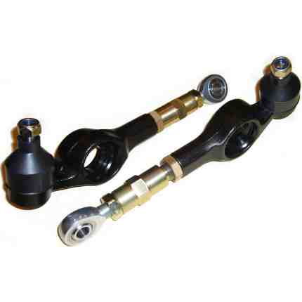

Olives M16 avec manchon fileté ,écrou fin et cache poussiere 17 € !! chez MCGILLMOTORSPORTS
Présent sur ebay.uk ou en direct , virement Lundi , à table Samedi !
Tube inox 27 x 2,6 extrémité réalésée à 22 pour mise a la presse des manchons et soudure

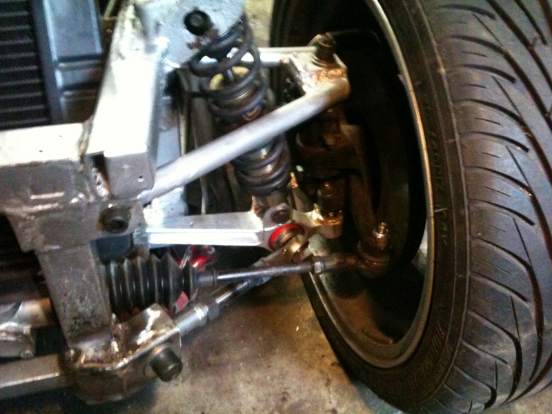

La barre stab est celle montée normalement a l'avant ( escort MK1 , capri ) en 20mm , 22mm sur MK2
à l'AR elle tombe juste parfaitement pil poil , trop beau .
GROS ? sur la tenue de route evidemment , je ne suis pas colin Chapmann ...
Donc a l'avant d'origine ça donne ça , la barre triangule le pivot du bas la rigidité et la precision sont moyennes
J'ai modifié comme ça on verra bien ..
je pourrais monter ça pour régler le carrossage
Mais en fait tout le train avant est azbine , trop vieux , a revoir, quand je vois la qualitée de certaine réalisation !!!!
2 beaux triangles bien fait c'est quand meme autre chose ...

pour les rotules tu as pris quelle qualité ?
pourra tu nous dire ce que tu en pense ? ( des rotules et du vendeur qui est en angleterre non ?)

Les rotules ne coutent pas cher , mais ont l'air de bonne qualité , peut etre des chinoises ?
surement pas du top racing à 80 € chez gt2I !! bon c'est du M16 et largement dimensionné alors on verra....
le distributeur c'est Macgillmotorsports , discounter anglais de mattos , ils sont sérieux et ne prendrai pas de risque la dessus
