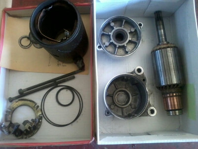

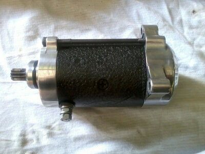

- Nettoyage vérif des balais, tout est nickel..
- Petit reloocking
- Puis remontage et là cheers , rien a voir  !!  j'ai l'impression qu'il tourne en 24V par rapport à l'ancien !!
