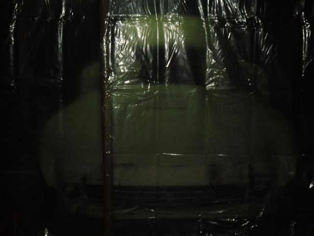

La météo a repris quelques degrés; Cela suffit pour faire un peut de plâtre.
Mais que se cache t-il derrière cette bache ???
4 heures de boulot de plus depuis les vacances de noël, c'est déjà ça de gagné.

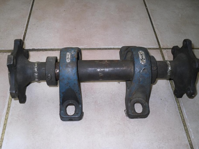

C'est le système le plus simple, 2 paliers à la place du fut
Du système vendu par planet kartcross, tu ne garde que l'axe et les tulipes sur lesquelle tu viens fixer la couronne et puis les cardans
C'est le même principe que sur ta photo sauf que tu sais toujours démonter pour changer les roulements
MessageSujet: Re: CONSTRUCTION PROTO A MOTEUR MOTO   Sam 20 Fév 2010 - 19:24
Avec des piéces de kart, ça devrait ressembler à ça.
MessageSujet: Re: CONSTRUCTION PROTO A MOTEUR MOTO   Sam 20 Fév 2010 - 19:51
Le top sera en faite de souder un tube à la pièce qui reçoit le cardan de manière à permettre de l'enfiler dans l'arbre et de boulonner le tout. Le but étant ainsi de permettre le changement des différentes piéces situées entre les cardans. Ce tube sera coupé idéalement long pour ne pas fragiliser l'arbre au niveau des percages.
Qu'en pensez vous?
