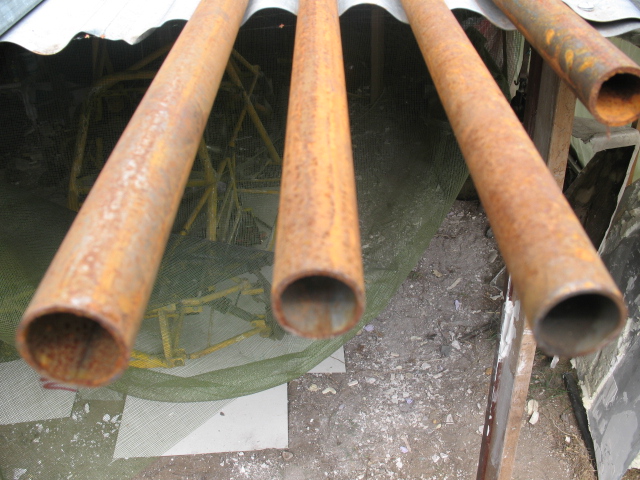

BESOIN DE CONSEILS !!Je me suis fait prêté une cintreuse hydrolique. Après plusieurs essais et même après avoir rempli le tube de sable, je narrive pas à donner la forme qu'il me faut. Le tube plie à chaque fois et ne fait pas un arrondie parfait.
Qui peut me conseiller?
Question
Merci
MessageSujet: Re: CONSTRUCTION PROTO A MOTEUR MOTO   Ven 13 Aoû 2010 - 8:07
quel diametre de tube? quelle epaisseur?
quel angle veut tu lui donner?
quel type de cintreuse?
faut le faire en 3 fois souvent, tu fais 1/3 d'angle a 8cm du point voulu, 1/3 a 8cm de l'autre coté et tu termines au centre, a l'endroit voulu.

Tubes de 30 et 35 mm pour une épaisseur de 2mm.
Plusieurs angles à prévoir 15 30 et 45°
