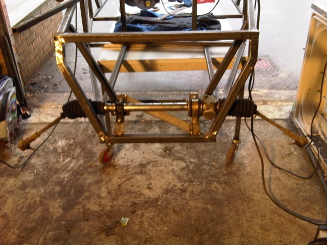

j'ai fini la fixation de la crémaillère de direction et posé provisoirement celle-ci.
J'ai du refaire une fixation qui ne m'a pas été livré (du plat de 25mm sur 2 d'épaisseur).
les côtes données sur le bouquin sont nickels.
    EXIF: Research In Motion (BlackBerry 8900) |

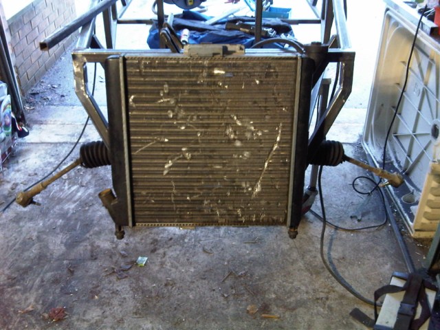

J'ai aussi fixé le radiateur (provisoirement aussi).
c'est tout juste avec les durites.
je verrai bien quand j'aurai le nez si tout passe bien.
je réajusterai en temps voulu.

je me demande si mon radiateur est dans le bon sens !! Question
MessageSujet: Re: ça y est, je commence mon projet ;)   Sam 23 Jan 2010 - 13:30
90° dans le sens anti-horaire non?

Je suppose que oui, le bouchon de remplissage en haut est assez pratique.

c'est bon pour le radiateur, il est dans le bon sens, les tétines en caoutchouc sont bien vers le bas et comme le précise GIGA, le bouchon de remplissage est vers le haut.

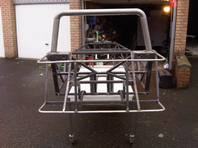

cet après-midi, j'ai eu une petite heure pour fixer le arceau, mais je m'aperçois qu'il y a un décalage dans mon angle (à droite) d'environ 2 cm, ça ne me plais pas Evil or Very Mad
je m'occupe de ça demain matin.

trop haut le arceau, No , je vais raboter un bon 4 cm.

MessageSujet: Re: ça y est, je commence mon projet ;)   Dim 24 Jan 2010 - 13:55
ce matin, un peu de temps pour fignauler mon arceau.
J'ai rétiré 2.5 cm et agrandi un peu l'angle côté droit.
ça a l'air mieux comme ça.

beau morceau
penses tu mettre une ou deux jambes de force vers l'arriere ?
quelques exemples FIA What a Face

Il me semble que l'arceau n'a d'utilité que si il est renforcé par deux jambes de force non ? Personnellement, même sur ta dernière photo il me semble encore haut, réfléchis-bien à l'esthétique au final parce que des voitures sur le modèle de Gibbs ou Ron Champion, avec des arceaux démesurés en hauteur j'en ai déjà vu des tas et c'est franchement bof...

sur les Martin les arceaux n'ont pas de jambes de force, sur d'autres modèles aussi.
Je pense que je vais revoir la hauteur.
Sur le manuel Martin il ne l'indique pas, si quelqu'un à des renseignements la dessus et aussi les côtes pour le cintrage (j'aime bien la forme).
bonne journée.
MessageSujet: Re: ça y est, je commence mon projet ;)   Lun 25 Jan 2010 - 8:15
je penses que la hauteur de l'arceau ne doit etre dictee que par sa fonction.
en caisse a savon, il faut un arceau au dessus des genoux et un au dessus de la tete, il faut que si on pose un manche de brosse ou autre, que la tete soit 10cm plus bas que le baton.
question de securité.
idem en seven mais peut etre pas 10cm

effectivement certaines en ont d'autres pas ....d'autres d'ailleurs n'ont pas d'arceaux Smile
si la volonté est d'avoir un outil efficace en cas d'accident pierre a raison sur les deux renforts et leur positionnement.
les jambes de force ont un role essentiel pour que l'arceau reste en place.
vu que tu en es au chassis pourquoi ne pas souder deux platines à l'arriere pour eventuellement acceuillir celles ci si un jour tu as à les mettre ?

les renforts sont prévus dans la version gibbs
moi je les ai pas mis pour l instant, faut voir pour l accessibilité au coffre...
Nombre de messages : 743
MessageSujet: Re: ça y est, je commence mon projet ;)   Lun 25 Jan 2010 - 19:33
Je pense qu'il faut qd même prévoir les fixations des ceintures donc avoir des jambes de force cela me semble pas mal quand même pour renforcer le tout.

pas de jambes de force pour moi Evil or Very Mad , je verrai en tant voulu pour la hauteur si elle me convient, lorsque les sièges seront installés, etc...

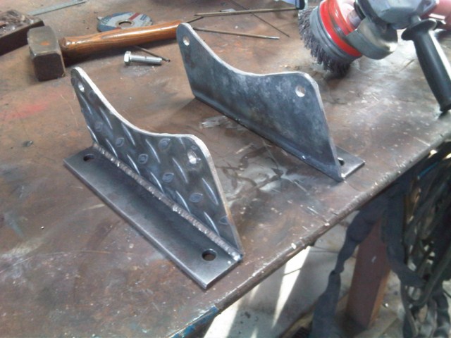

sinon aujourd'hui, confection du support du différentiel. Je n'ai pas retaillé l'intérieur, je laisse comme ça.
La soudure est faite par mon collègue, qui me finira la soudure complète du chassis.
quelques photos.
là, c'est mon collègue, pas le support du différentiel
voilà pour aujourd'hui, merci neness (c'est mon collègue), vous le reverrai surement dans pas longtemps.
il a fait du beau boulot malgré son caractère de...
