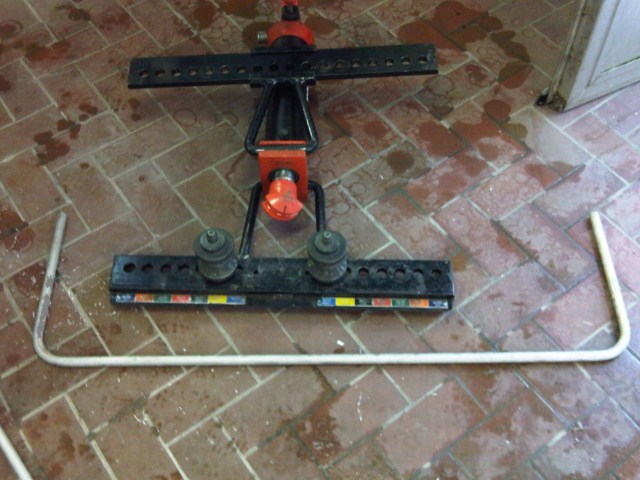

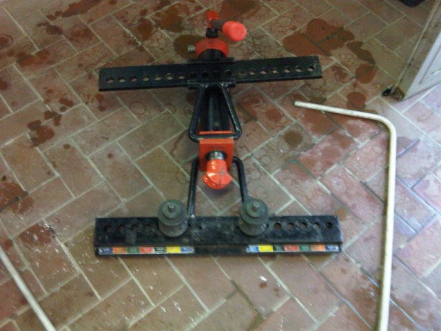

comme promis, les photos des 2 tubes cintrés Very Happy
Pour l'arceau, j'ai décidé de faire comme l'original.
pas de photos pour l'instant, il est parti en atelier pour la mise en forme.
Je le récupère milieu de semaine prochaine.

MessageSujet: Re: ça y est, je commence mon projet ;)   Ven 18 Déc 2009 - 21:40
- Ca fait du travail propre ta ceintreuse , surtout sur un tube creux ..
- Bravo , c'est passionnant le travaille des autres , surtout de chez soi alien

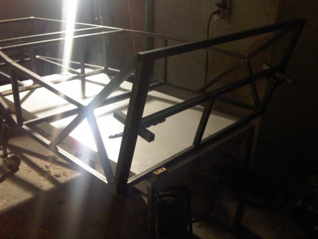

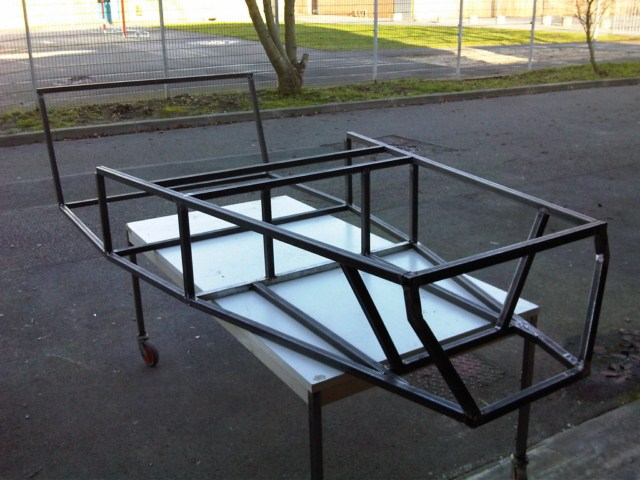

salut à tous,
aujourd'hui 5 heures de boulot par -4°, les pieds gelés mais bon on se rechauffe en remuant.
J'ai modifié la position des 2 tubes U7 et U8 (en fait sur le livre tout est fait pour une conduite à droite, donc faire gaffe avant de souder.
enfin, l'erreur est réparée et j'ai pu m'occuper de l'arrière.
les photos (un peu sombre).
    EXIF: Research In Motion (BlackBerry 8900) |
les suivantes.
tout se passe très bien pour l'instant, les côtes sont toujours nickel.
bonne soirée.
n'hésitez pas pour les commentaires.
MessageSujet: Re: ça y est, je commence mon projet ;)   Sam 19 Déc 2009 - 18:04
ça avance bien cette affaire
par ces temperature faut etre motivé Twisted Evil

tu en es content de ta cintreuse? je dois en acheter une bientot pour un arceau et j'hésite.
pas trop galère?

la cintreuse n'est pas à moi, les tubes ont été cintrés par une entreprise qui venait sur un de nos chantier, sinon ça va tout seul.
Comme moteur, je mettrai un 2L de la sierra (que je n'ai pas encore); je termine le chassis et après je vois pour la caisse.
J'en ai vu dans mon coin pour 300 euros.

aujourd'hui 3 heures 30 de boulot, le chassis commence à prendre forme.
quelques photos
bon noël à tous
