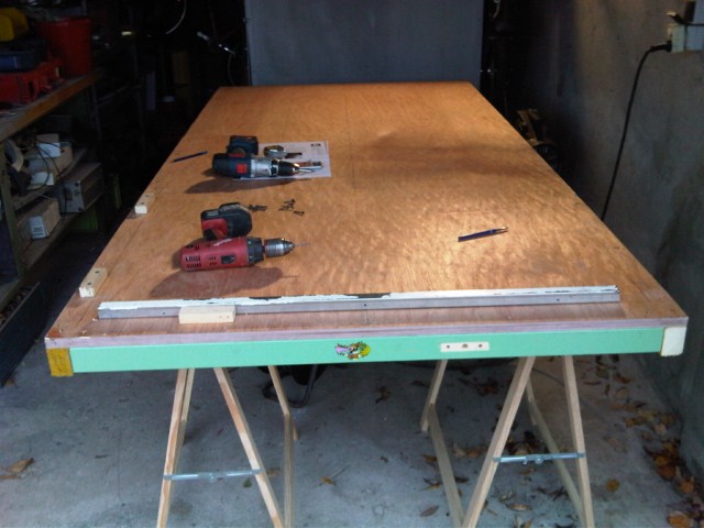

j'ai pris la décision cette semaine de commencer mon projet que j'appelerai CHS 7, d'après le livre de Chris Gibbs.
La première chose que j'ai faîtes : débarrasser mon garage, (galère) car pas très grand, mais bon ça passe.

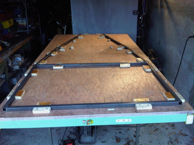

Ensuite, réalisation du plan de travail.
photo ci dessous
    EXIF: Research In Motion (BlackBerry 8900) |
Après, j'ai commencé à tracer le gabarit du bas chassis avec les cales qui vont bien + numéros des tubes aux emplacements.

tes tréteaux me paraissent un peu léger, non? Suspect

les tréteaux paraissent un peu léger mais ils peuvent supporter jusque 400 kgs (marqué sur étiquette).
je vérifirai au fur et à mesure.

Pour le poids pas de pb car le chassis ne pèse pas trés lourd ( bien moins de 100kg ). Je remarque que la place dans ton garage est comptée ( comme pour mon projet ). Pour la construction de mon chassis j'avais posé ma table de construction sur des pieds avec des roulettes et cela s'est avéré vraiment trés pratique tout au long de la construction du chassis.
MessageSujet: Re: ça y est, je commence mon projet ;)   Sam 28 Nov 2009 - 10:19
Salut, bon courage pour ta construction et nous suivrons ça de prêt!!
Vus la taille de ton garage et comme dit cvermale j'aurais installer la planche ou au moins ses supports sur roulettes pour que tu puisse la bouger facilement et tourner autours.
Bon courage

ça c'est bien ,par contre je suis d'accord avec cvermale!!!
quand on voit ton garage pour le châssis pas de problème ,mais quand tu y mettras les trains avants et arrières,
puis les roues à mon avis tu ne passeras pas (vérifies que tu as 1m70 au mini)

effectivement pour garage, c'est pas très grand, mais je verrai avec l'avancement des travaux.
Il faut que je trouve de la place pour ma remorque.

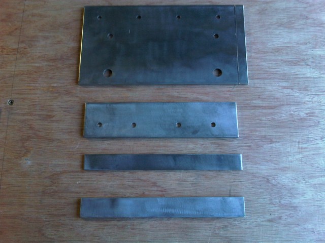

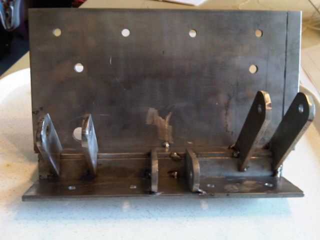

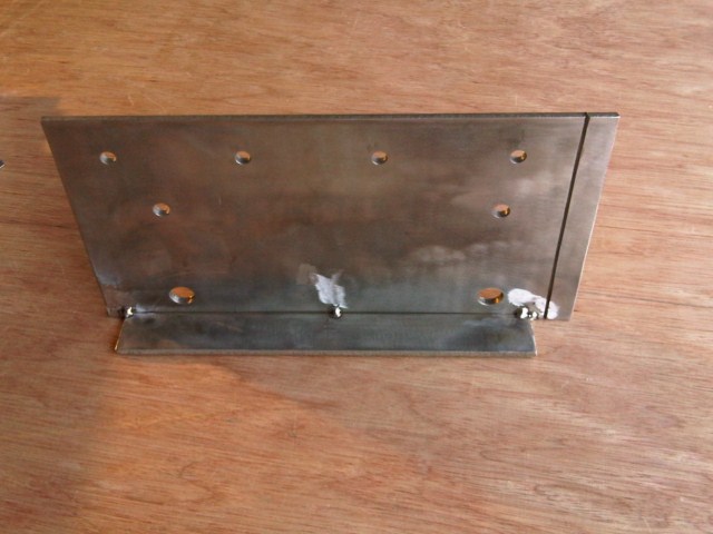

Sinon, aujourd'hui j'ai commencé le pédalier.
puis une autre
à suivre

petite suggestion pour ton pédalier: il faut rallonger le bras de levier de l accelerateur(coté cable) sinon la course est insuffisante pour ouvrir le papillon des gaz a fond
je sais pas si je suis bien clair scratch

merci pour le tuyau.
Je pense qu'il y aura quelques modifs à faire sur l'ensemble.
aujourd'hui quelques points de soudure.
je laisserai les beaux cordons au collègue.

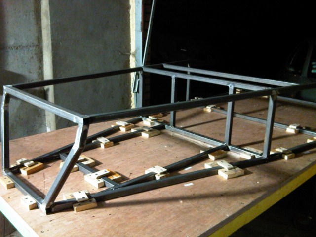

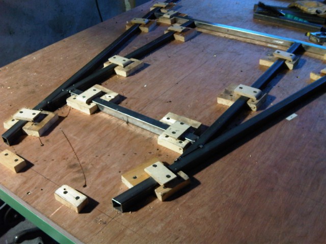

MessageSujet: Re: ça y est, je commence mon projet ;)   Dim 6 Déc 2009 - 14:54
me revoilà.
après quelques conseils concernant mon plan de travail, j'ai décidé de l'améliorer.
récupération d'un bureau avec des pieds et encadrement en ferrail.
soudure de roulettes d'un caddie de supermarché (récupéré aussi)
ensuite, achat des tubes et commencement du bas chassis.
pour l'instant tout s'emboîte au poil.
que du bonheur.
une fois le bas chassis terminé, j'ai tout calé avec des petites cales de bois pour éviter que tout ne bouge lors du pointage.
6 heures de boulot pour le bas chassis.

bon boulot! je pense que t'as raison de prendre ton temps pour tout bien aligner car recouper des tubes mal agencés c est très chiant! Il est pas un peu haut ton plan de travail? Pour le moment c est le bas du chassis donc ca va mais après tu vas le baisser au fur et a mesure? tongue

pour la hauteur du plan de travail, pour l'instant c'est nickel pour bosser le bas chassis.
pour le haut ça ira tout juste.
S'il le faut, je modifierai la hauteur du plan.

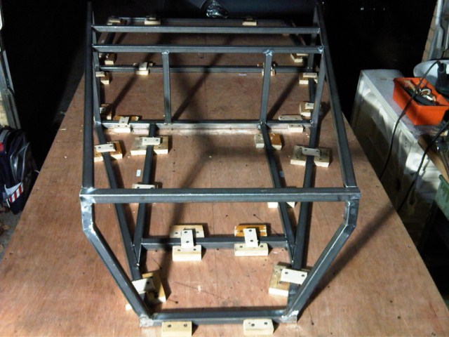

pour le nez, il faut vraiment prendre son temps pour faire un gabarit nickel, mais c est vrai que c est une partie chiante Mad
pareil pour le tunnel, faut essayer de le réduire au maximum

j'ai bien bossé hier (6 heures), le chassis commence à prendre forme.
coupe et redécoupe des tubes pour le nez de la seven (apparemment les côtes données pour les tubes ne sont pas bon (manque environ 4 cm).
enfin bon, tout s'arrange et tout s'empile correctement.
quelques photos d'hier.
voilà, je continue aujourd'hui et j'ajouterai les photos ce soir.
bonne journée.
