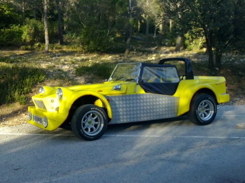

MessageSujet: quelques news!!!   Sam 7 Mar 2015 - 15:36
quelques nouvelles ça fait longtemps suite à un déménagement je suis resté un peu en stanby, mais la dutton ma rejoint du sud est au sud ouest!!!
Pour les dernière modif une restauration de l'avant de la capote mais l'arrière se déchire donc je vais être obliger de la refaire en entière!
Mise en place du second siège bacquet avec les harnais!
Et remplacement de l'échappement qui passait sous le chassis par un échappement de moto monté en latéral!
Voilà pour les news!
Je cherche maintenant une pipe d'admission pour faire un montage comme celà, car j'ai un manque de place pour 2 carbu, il y en a un qui passe pas à cause du maitre cylindre de frein :

pbay.motors a écrit:
Hola , à mon avis les amortisseurs de moto sont beaucoup trop souples . Tu devrais voir du côté des amortisseurs AVO pour lesquels tu peux avoir ce que tu veux en amortisseurs et ressorts .
hasta luego
Je ne suis pas d'accord avec toi, j'ai monté 2 amortisseurs de Yamaha R1 sur ma Dutton et c'est plutot assez dur... 50€ pièce sur le bon coin ;-p
