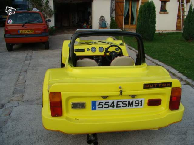

Je suis un grand passionné d'auto, et j'ai réussi à me faire enfin un petit plaisir :
je suis donc l'heureux propriétaire d'une phaeton S4, et vraiment comblé, mais j'ai qu'un 1100 escort KENT de 1973 de 45ch, certes très nerveux et quelques bonnes sensations avec sa boite 4 ultra courte mais un peu juste.
Et je viens de trouver un 2,0l de Sierra GT, avec carbu double corps et sa boite MT75.
Je voulais savoir si quelqu'un en aurait installé un sur une dutton ou autre.
Merci de vos réponses.
Voilà une photo de mon petit bijou.
u=14510887][/url]
