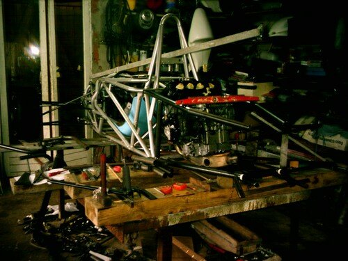

voila une photos interressante pour ceux qui veulent debuter dans la construction d'un proto...
les suspensions directement sur les triangles, , 1 seul disque AR , tu tube carre...
lancez vous...
Light , chez qui a etait fait ce petit proto CM ??
moi ce que j'aimerais savoir, c'est avant tout les valeur de chasse, carrossage , angle de pivot des roues ...

Bonsoir, de toutes façons la majorité des (vrais) protos sont fabriqués avec du tubes carré, Norma, CVO, Osella, etc... ensuite il y a des coques alu, merlin, ligier Very Happy
MessageSujet: Re: Sport proto   Mer 27 Déc 2006 - 20:49
Ce petit proto CM a été fait chez mon ancien employeur, une pme du nom de "01 industrie" située en seine et marne.
Nous etions 2 a la conception de la chose + 1 autre gars qui s'occupait du design et de la coque.
Pour ma part (l'un des 2 a la conception) je me suis occupé de la traduction "de la theorie au pratique" c'est a dire, par exemple, de dessiner, dimensionner tout en pensant "réalisable" les triangles de suspension, le pont, le reservoir...
Malheureusement, faute de financements (et peut etre d'opiniatreté) le projet n'a pas franchi le stade commercial. Il n'existe donc qu'un seul proto de ce type.
Pour information ce projet fut terminé et a effectué ses tout premiers tours de roue en 2001 c'est à dire au tout debut de l'existence du groupe CM alors que la concurrence n'existait presque pas (a part Excess, Ema et Prm à l'époque).
C'est pour cela que j'ai toujours trouvé dommage que le patron de la societé en question ne soit pas allé plus loin...
Enfin, pour ce qui est des valeurs d'epure de lisison au sol, je ne les ai plus mais de toute facon chaque cas est quasi unique. Et puis une valeur statique ne sert a rien, ce qu'il faut avoir c'est l'evolution de cette valeur en fonction du debattement et du braquage...
MessageSujet: Re: Sport proto   Mer 27 Déc 2006 - 20:57
Le tube carré est utilisé pour des raisons de cout et de simplicité de réalisation (marbre de soudage plus facile a faire, ajustement entre tubes sont des coupes droites et non des gueules de loup comme dans le cas de tubes ronds).
Son principal defaut est le fait que le tube ne reagit pas de la meme maniere sur 360° en fonction des efforts et contraintes qui s'y appliquent donc un chassis en tube carré meme calculé au plus precis (calcul par elements finis) ne pourra jamais etre optimisé resistance/poids comme pourrait l'etre un tube rond...
Son second defaut est son aspect "agricole" par rapport a un chassis en tube rond naturellement plus beau et ca aussi ca compte!
