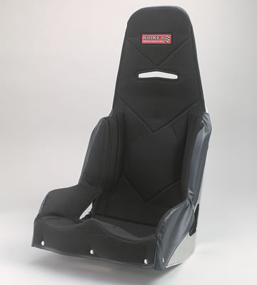

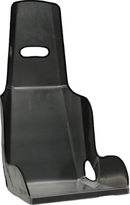

MessageSujet: Re: Le 'Gost F-R1' de Streetwithin.   Sam 11 Juil 2009 - 12:15
sinon, il y a aussi des sieges adaptables dans ce genre
"Safety first.
These RCI aluminum drag race seats are TIG welded from 0.100 in. thick, 5052 grade aluminum for strength and weight reduction. Strategically positioned contours result in improved structural rigidity and a more comfortable ride. The seats have rubber molding guards around the seat perimeter to keep your safety harness safe from cuts and tears, and notched belt openings."
ou celui-ci:

racingnokia a écrit:
Streetwithin a écrit:
Merci pour ta proposition 'Racingnokia', mais j'ai un angle assez allongé pour mon baquet donc je le fabriquerai moi même... Merci encore Wink
De rien ... Wink Nous avions le même problème, rien d'existant ne s'adaptait ... Neutral
Le radiateur, tu va le mettre où ?
Y'aura 2 pontons latéraux, donc 1 pour le radia d'eau, et l'autre surement le radia d'huile , mais le radia d'eau sera dans un ponton sa c'est sur...
Bon j'ai quasiment finis la partie arrière, je mettrais des photos demain.
Pour ce qui est du baquet.....heu les gars c'est pas vraiment ma priorité du moment quand même Laughing
