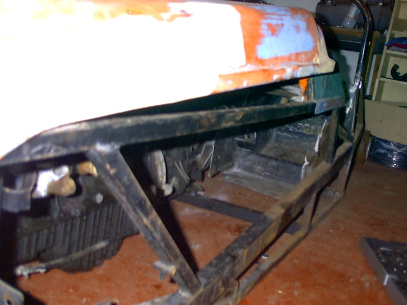

alors placement du moteur dans la dutton, je suis plutôt satisfait, des petites bidouilles à droite et à gauche pour qu'il rentre en tout sens sans rien touché.
Placement du capot, sa touche.
La solution serais de coupé la traverse en dessous et de la déplacer sur la droite pour que la poulie de la D.A passe.

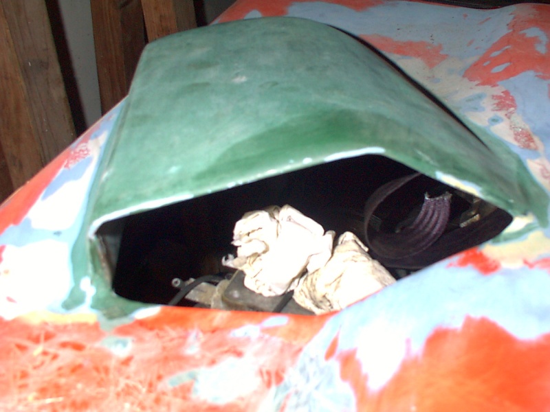

Niveau arrivé d'air / carbu, là je peut pas être au mieux!!
L'entrée ce sont les mouchoirs.

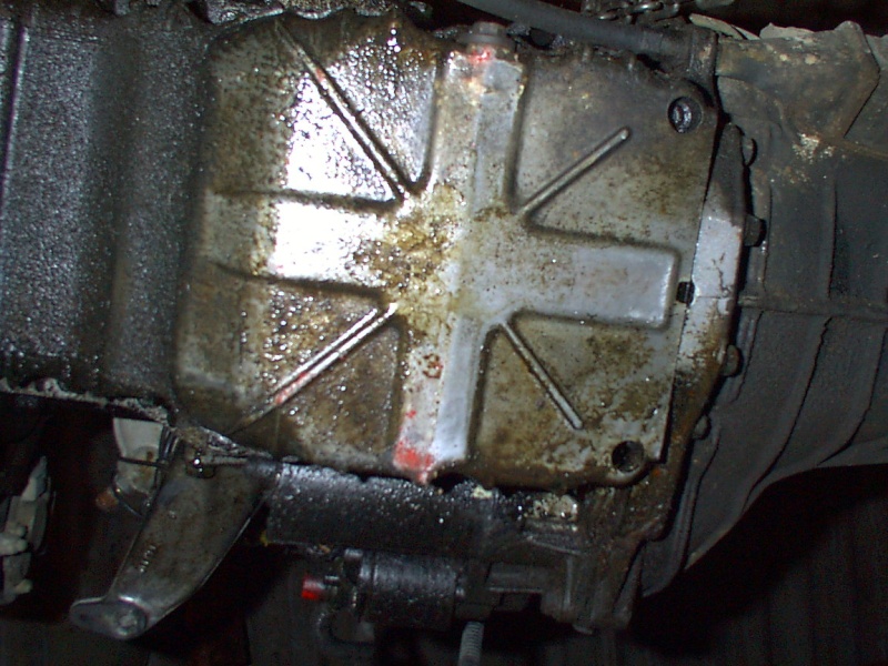

Niveau modification du carter moteur, bof bof, la boite arrive au même niveau
Et en plus je perdrais le drapeau anglais...
