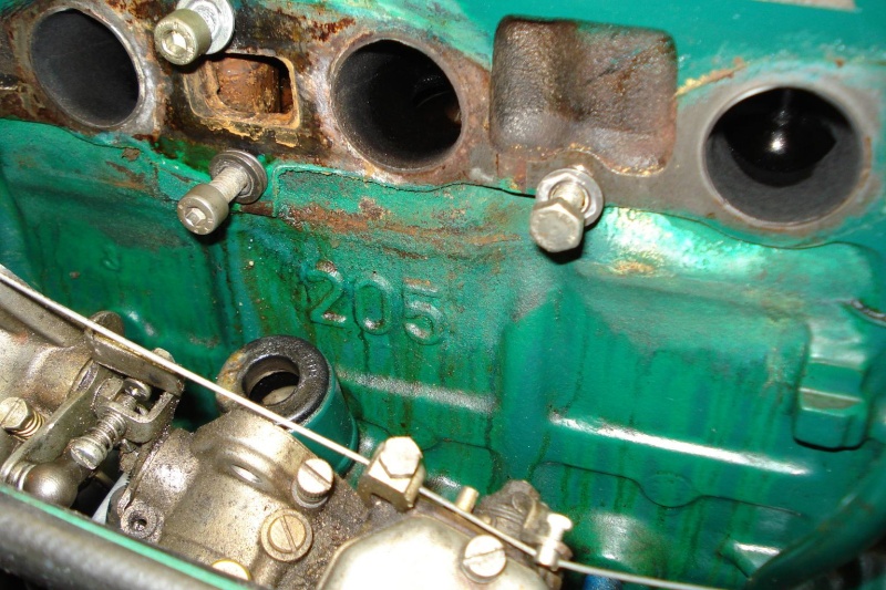

Bonsoir tout le monde,
bon, je me suis résolu à faire le boulot, de toute façon ça n'avait pas été fait lors de la construction de la voiture, et avec le recul je me dis que j'aurais mieux fait de prévenir que de guérir, mais avec des "si"...  Evil or Very Mad  Evil or Very Mad  Bref, j'ai démonté ce soir la poulie inférieure et j'ai désormais un bel accès à ma courroie de distribution... qui était au départ la seule chose que je voulais faire ou presque !...
Bien que les symptômes "habituels" d'un joint de culasse HS ne soient pas fracassants, j'ai remarqué sous le collecteur d'admission qu'il y avait quand même pas mal de trainées "merdeuses" et de "dégoulinures" un peu cracra... Faut-il y voir un nouveau signe que c'est bien le joint qui... ne fait plus joint ??...
Tous les avis sont bienvenus, à bientôt  Wink

Au point où tu en es, je vois que les Weber sont démontés et c'est dépouillé côté distri, tombes la culasse, comme tu n'as pas l'habitude prévois des boîtes de rangement pour ce que tu démontes, fais des photos notes tout, ce n'est jamais du temps perdu.
Et à la fin tu auras fait un truc valorisant et tu pourras voir qu'un joint de culasse ce n'est pas la mer à boire  Very Happy

ça y est la culasse est démontée, et elle est aussi lourde qu'un âne mort, vive la fonte  Laughing   Laughing
Je vous laisse observer la culasse et le bloc et me donner vos conclusions, joint HS ou pas ? Le fait est que s'il est bien ramolli, bien usé, il n'est en revanche pas cassé, fendu ou n'a pas de marques significatives...
Demain j'amène la culasse pour la surfacer et changer les joints de queues de soupapes... c'est pas moi qui l'invente, c'est le copain mécanicien qui me l'a soufflé
MessageSujet: Re: Réplique Donkervoort: l'école de la patience...   Dim 29 Déc 2013 - 15:23
Défois,c'est une bonne chose de le faire a la construction,
rien que le fait de ce temps,le jints sêche et a la premiére mise en température le "carton" part en purée.
L'utilisation de liquide de grande surface y est aussi pour quelque chose.
Tu avais aussi un suintement au niveau de ton joint de collecteur,
regarde si le plan de joint est ok.

Hello, pour la culasse : épreuve,surfaçage ,contrôle des guides, rectif des sièges et joints de queues de soupapes
pour ton circuit d'eau , on dirait que certains passages sont bouchés ??!!  Question
et dire que j'achetais Gazoline surtout pour des articles commes les tiens ....... j'aimerais bien la voir en vrai cette voiture !!!!!

Tout ça va être fait... par des pros, je sous-traite !... effectivement des trous semblent obstrués par une espèce de "tartre" cracra. Si tu veux voir la voiture en vrai tu es le bienvenu, au printemps quand elle sera remontée, c'est mieux Wink

Et bien ce fut rapide, j'ai eu un coup de fil aujourd'hui, la culasse est terminée: éprouvée, nettoyée, rectifiée, joints de queues de soupapes changés, y'a plus qu'à... Seulement un truc me turlupine sérieusement, la culasse n'était pas abîmée, le joint pas pété franchement, en tout cas à l'oeil, et v'là maintenant qu'on me dit que la cause de mes soucis est peut-être le bloc moteur fendu, je rêve... Vous sauriez m'en dire plus, ça se voit à l'oeil nu un truc pareil ?????....

Je voudrais simplement te dire qu'étant donné que ta voiture ne roule pas en ce moment, si tu as des problèmes pour tes déplacements comme j'habite pas très loin de chez toi, je peux venir te chercher pour te transporter, si ca peut aider??

Je compatis pour tes soucis, c'est vraiment agaçant de ne pas savoir exactement d'où vient le problème.
Pour voir si ton bloc est fendu c'est pas facile, il faudrait que tu puisse l'examiner sous toutes les coutures (impliquant peut-être un démontage complet du bloc) mais une fissure n'est pas forcément visible à l'oeil nue.
Donc si tu veux être sûr à 100% de l'état de ton bloc, une seule solution et c'est la même que pour la culasse : démontage complet et épreuve sous pression du bloc.
Ceci dit, je te souhaite que ce ne soit pas ton bloc, mais une fissure viscieuse de ton joint de culasse.

la bonne nouvelle ? J'ai récupéré ma culasse ! La mauvaise ? Tout ce bazar m'a coûté 446 €, ouchhh
Et je ne sais toujours pas si c'est vraiment dû au joint, la culasse n'était pas déformée, et le joint pas "vraiment" fichu, ma foi je vais remonter tout ça, faire chauffer la bête avec eau et St Marc pour parfaire le nettoyage du circuit et après... on verra... Voilà donc ce qui coûte une somme pareille, bon, c'est sûr, elle est comme neuve, les joints sont changés et c'est nickel...
J'ai passé le tout au diluant et repassé une couche de peinture verte Restom (la même qu'il y a 7 ans, preuve que les bons produits ne vieillissent pas   ), la fonte brute de décoffrage ce n'est pas terrible, un vert vintage c'est tout de même un peu mieux !
Concernant la courroie, j'ai mis les poulies dans la position de la RTA et j'ai également pris trois repères histoire d'être bien sûr de replacer la neuve comme celle d'origine:

Bonsoir, et vraiment, merci à tous pour tous ces conseils à mes questions existentielles  Laughing
bref, après finalement un polissage du plan de joint du bloc au 320 puis 600 à l'huile, c'est parti pour le remontage par mes soins, il était temps de se lancer comme un grand:
J'avais pris trois repères sur la courroie de distribution, reportés de la même façon sur la nouvelle, et j'ai remonté le tout sans souci, restait à redémarrer...
Cet après-midi fin du remontage du circuit d'eau, plein d'eau, un peu d'essence, et aide d'une paire de câbles et du Turbo Diesel à proximité pour redémarrer la belle, au bout de 3 minutes c'est reparti  cheers   cheers   cheers
Après 30 minutes de fonctionnement, une petite vidange de l'huile, reste maintenant à nettoyer et à vidanger le circuit d'eau, en souhaitant ne pas y retrouver à nouveau des traces d'huile... gloups...

Bonjour tout le monde Smile
J'ai rincé le circuit d'eau il y a un 1/4 d'heure, et deux photos valent mieux que tout les discours du monde...
AVANT:
APRES:
Il n'y a plus d'huile dans l'eau... ouf !!! PAR CONTRE il subsiste un "petit" problème mais qui m'exaspère -naturellement- sur la pompe à eau il y a une espèce de "trou" de forme vaguement rectangulaire ou le liquide perle une fois la voiture arrêtée, sur la courroie de distribution entre autre et ça m'énerve... Est-ce que quelqu'un sait ce que c'est, à quoi ça sert, s'il faut le boucher, bref, comment faire pour que ça ne dégouline pas quand j'arrête le moteur, ou si c'est "normal" ???... Vos avis sont les bienvenus parce que si je remplis le circuit à nouveau, j'aimerais autant qu'il ne se vide pas par là, MERCI !!!
PS: j'ouvre à tout hasard un post dans la rubrique mécanique car j'aimerais vraiment une réponse à ce "souci"...
MessageSujet: Re: Réplique Donkervoort: l'école de la patience...   Sam 18 Jan 2014 - 13:22
J'ai répondu dans ton autre post.

MessageSujet: Re: Réplique Donkervoort: l'école de la patience...   Dim 19 Jan 2014 - 8:59
pompe a eau hs
Nombre de messages : 1031
MessageSujet: Re: Réplique Donkervoort: l'école de la patience...   Dim 19 Jan 2014 - 10:42
pradaloup a écrit:
pompe a eau hs
j'en ai bien l'impression rabbit
