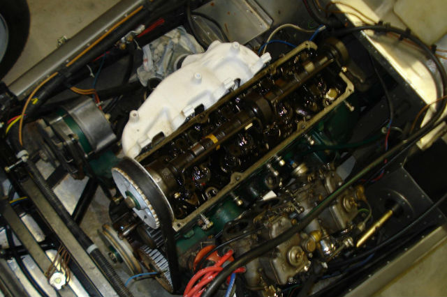

Fin de la journée et plein de belles heures de boulot à venir en perspective, purée... comme d'habitude sur une voiture "ancienne", on part sur un truc rapide et sans souci, et on arrive à des merdes sans fin... Tout a commencé ce matin avec la purge du circuit de refroidissement, bon, vu la couleur du liquide, je me doutais bien que c'était pas terrible  What a Face   What a Face
Et quand j'ai eu terminé, et complètement vidé le radiateur, voilà ce que j'ai vu:
Alors je ne suis pas mécano... moteur, mais quand je vois de l'huile dans de l'eau, il me semble que ça rime avec joint de culasse, le truc que je n'ai bien entendu jamais fait de ma vie jusqu'alors  affraid   affraid  J'ai donc arrêté de réfléchir, tout démonté, et cet après-midi je suis allé voir un copain garagiste qui va venir "m'assister" pour la suite de opérations, demain ou dans les jours à venir, démontage de la culasse, surfaçage, commande du joint, et remontage... le plus tôt possible j'espère  Mad   Mad
J'ai bien conscience que pour un pro ça n'est rien ou presque, mais je pensais qu'en récupérant un moteur d'environ 90000 km, en roulant 2500 km par an, je serais tranquille un peu plus longtemps, et bien non, raté  Rolling Eyes  Voilà ou j'en suis ce soir, ça va que c'est l'hiver depuis aujourd'hui et que je ne roulerai sans doute plus avec pendant quelques mois, mais quand même... les boules !!!
A suivre  Wink
Nombre de messages : 1008
MessageSujet: Re: Réplique Donkervoort: l'école de la patience...   Dim 22 Déc 2013 - 9:49
Avant de tout démonter, une petite prise de compression aurait été intéressante pour voir le avant/après le changement de joint.
Tu verras, c'est rien a faire un changement de joint de culasse, il faut suivre la procédure classique, serrer dans l'ordre et au couple, en une demi-journée ça se fait largement(sauf si tu surfaces, forcément le temps de récupérer la culasse de réctif ça prend plus de temps) vérifie la planéité du bloc au passage, on sait jamais.
C'est une petite galère mais sans plus.

- Es tu sûr que ton joint est HS ? elle chauffait , elle fumait blanc (hors démarrage à froid) ? t'avais un peu de mayo dans le cache culbu ?
- Sinon effectivement un joint de culasse se change sans trop de problème....
shamrock73
Nombre de messages : 152
Localisation : Savoie
Emploi : bucheron
Date d'inscription : 22/11/2007
MessageSujet: Re: Réplique Donkervoort: l'école de la patience...   Lun 23 Déc 2013 - 10:03
Tu as de l'huile dans l'eau ( ce qui semble être ton cas ) ou de l'eau dans l'huile ( mayonnaise ?)
dans les 2 cas c'est le joint de culasse mais le 2ième cas de figure est nettement moins inquiétant que le premier et c'est assez normal pour un moteur un peu 'inactif'
ps : idée idiote de puriste, puisque tu en es à demonter la culasse trouve en une double-arbre c'est plus 'Class'

Et bien il le semble qu'à la dernière vidange il n'y avait pas d'eau dans l'huile... La voiture n'à jamais chauffé, consommé ni eau ni huile, et n'a jamais fumé à l'exception des démarrages à froid (photos plus haut...) je ne comprends pas Sad Sad
La culasse double arbre... pour en trouver une... Et puis ma culasse, faut-il la "surfacer" ? On me dit que si ça n'a pas chauffé c'est inutile...
Nombre de messages : 1081
MessageSujet: Re: Réplique Donkervoort: l'école de la patience...   Lun 23 Déc 2013 - 11:31
C'est un peu les soucis liés aux voitures qui ne roulent pas beaucoup......ne pas rouler, ça use presque plus que de trop rouler......
Bon, quelque-part, tu te dis que ça fait l'occasion de faire une bonne grosse révision de la mécanique pour pouvoir en profiter à fond les années qui viennent.... Wink
shamrock73
Emploi : bucheron
MessageSujet: Re: Réplique Donkervoort: l'école de la patience...   Lun 23 Déc 2013 - 16:35
Sur un moteur essence, il n'est pas forcement nécessaire de surfacer la culasse en cas de joint de culasse qui lâche, surtout comme dans ton cas où apparemment il n' y a pas eu de surchauffe ( par contre sur un diesel c'est nécessaire)
Avant de tout démonter et changer il faut vérifier le pH ( acidité ) du liquide de refroidissement, si tu ne l'as pas jeté ( quand le joint est mauvais , il y a des gaz d'échappement qui passent dans le liquide de refroidissement et le CO2 l'acidifie - à l'extrême vidage du circuit de refroidissement par surpression .. çà m'est arrivé  Sad  )
moi je pense que ton moteur il n' a rien de casser, il a simplement son âge et il est ... sale
nb : le meilleur liquide refroidissement impératif, il n'aura jamais la couleur rouille du tien )
