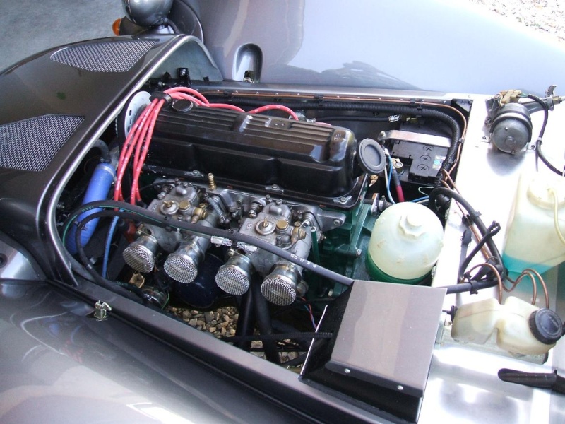

Bonsoir à tous,
Quelques nouvelles de ma belle depuis... fichtre, deux ans qu'elle sera terminée en octobre, que le temps passe...
Pas de "panne" à proprement parler, juste deux petits soucis, les fils de la prise de l'allumeur étaient usés, j'ai fait un branchement de réparation provisoire :
J'ai également changé l'intégralité du tuyau d'essence qui, malgré la tresse autour, s'était usé, voir ouvert, sur un coin en alu, j'en ai profité pour modifier son passagge à cet endroit. A noter que j'ai appris qu'il était obligatoire d'avoir une conduite d'essence rigide sur la longueur de la voiture, encore un point à modifier ultérieurement. En attendant j'ai quand même mon tuyau neuf, c'est rassurant Very Happy Very Happy
J'avais depuis toujours des problèmes de démarrage, après l'avoir fait régler l'année dernière -carburation et allumage- ça allait un peu mieux mais en début d'année ça a recommencé: tous les symptomes d'une batterie déchargée -y compris le bruit-, à n'y rien comprendre Mad Mad
Et puis un jour l'étincelle divine (et là j'ai honte) qu'avais-je oublié à votre avis ? Je trouvais que le démarreur tournait bizarrement...
Et oui un bon gros cable de masse entre la cloche d'embrayage et la batterie, et je vous jure que depuis c'est un vrai bonheur Very Happy Very Happy
Depuis les quelques milliers de kilomètres parcourus avec je n'ai eu aucun souci, hormis ce qui précède; au niveau comportement en revanche, bien que n'ayant aucun talent de pilote, même amateur, je sens qu'il y a quelque chose de "bizarre": en virage elle vire rigoureusement à plat, rien à redire. Par contre en ligne droite, sur mauvaises routes, je la sens un peu "flotter", je terme est peut-être mal choisi, mais bien que la suspension ne soit pas "molle", je sens qu'elle "cherche" un peu... Mais le top, et là il faut vraiment faire quelque chose (hum) c'est que si j'arrive fort sur une bosse... elle à tendance à décoller affraid affraid
Chacun de mes amortisseurs possède 14 positions différentes en matière de dureté (Spax et AVO), ceci ajouté aux ressorts qu'on peut bouger à la demande, il y a donc une paire de possibilités de réglages ! Pour l'instant les amortisseurs sont réglés au plus souple (j'avais peur d'avoir un bout de bois), si quelqu'un a des suggestions, elles sont les bienvenues Wink
Au niveau moteur/boite, le moteur répond à la moindre sollicitation, par contre je regrette amèrement ma boite 5, les deux derniers rapports sont très, très, très longs Crying or Very sad Par contre à 110 on est à 2400 tours, on ne peut pas tout avoir (notez la justesse du compteur, là encore si quelqu'un a une solution !) :
Le finis par le point crucial, le poids ! Combien pouvait-elle peser ? Je savais que je n'y étais pas allé avec le dos de la cuillère en matière d'épaisseurs de tôles sur certains points... Aujourd'hui je l'ai emmenée sur une balance de poids lourds, qui, dixit le responsable est "à 50 kilos près", verdict :
Il me restait environ 15 litres dans le réservoir, disons moins 10 kg, 710, aïe aïe aïe, si c'est 710 - 50 c'est bien Very Happy Si c'est 710 + 50 je pleure pale Je n'ai jamais prétendu faire la chasse au kilos, moi je trouve qu'elle marche très bien comme elle est, et au moins, si un jour je finis celle du pote lacheur, je saurai sur quoi travailler...
A plus Wink
