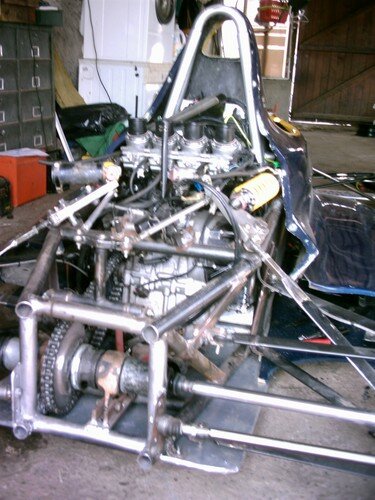

je suis persuadé qu'un moteur de moto peut être performant dans une monoplace (suffit de voir les radical..)
sinon pour gagner en couple 'suffit' de passer en turbo
voila un exemple sur une escort mk2:
600cc ,200cv, 100nm...moyen de jouer en somme Very Happy
avec un hayabusa ca doit être bien mieux Very Happy mais bon la le prix du moulin.. Crying or Very sad

MessageSujet: Re: boites de vitesse et moteur central ar?   Lun 18 Mai 2009 - 22:19
moi qui ai roule sur des barquette 2.0 , des monoplaces a moteur voiture, superkart et enfin la monoplace a moteur moto..
je dirai: niveau prix perfo sensation
1- le superkart.. ya pas mieux !!
2-la monoplace moteur moto.. la mienne a un R1.. de 150 a 180cv suivant les annees 12500tr/min... voiture 150 kg^plus light que les monoplaces traditionnelle , , dan sle meme style tu as les barquettes a moteur moto..
3- une Frenault ancienne (pour 10000 t'aura que ça !!)
4- une barquette moteur voiture a petit budget... pas une norma .......qui est le top mais a 80 000 €..... cara 10000 tu as des vieux clous a moteur R8...

Je pense que pour 'rester raisonnable', je vais morienté vers la config' mono à moteur de moto. Car cherché perf et sensation, et que je suis un ancien taliban HONDA (vtec powaaa !), j'ai bocoup les blocs qui prenne des tours...
Par contre un truc me chiffonne, car je suis en train de faire mes permier plan de chassis, de gribouillé un peu la gueule de l'aèro, histoire d'avoir une ligne directrice...
Et le truc qui me chiffone, c'est la transmission par chaine... Je ne veux pas finir avec un axe rigide et une couronne soudé dessus, sinon sur circuit , sa sert a rien...
Comment se retrouvé avec un différentiel, sur un tranmission par chaine ? Et quelle possibilité pour l'axe en lui même ?
J'ai lu le post sur la F renault R1, jai vu qu'il parlais un peu du diff, de (205 ?), mais j'ai pas tout suivi...
Merci encore
MessageSujet: Re: boites de vitesse et moteur central ar?   Mer 20 Mai 2009 - 15:45
pour le differentiel...
tu prends un differentiel de boite ..
tu usines le differentiel afin de supprimer les canelures exterieures qui sont entrainee par la boite..
tu fixe une couronne moto sur ce differentiel.
tu fermes les 2 ouvertures des satelites du differentiel et tu rajoutes un graisseur pour que tout ça tourne dans la graisse et pas dnas l'huile de boite..(car il n'y a plus de boite !!)
tu rajoutes 2 paliers industriel pour faire tourner ce differentiel; qui te serviront a le fixer sur le chassis..
voila. c'ets simple...
