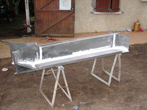

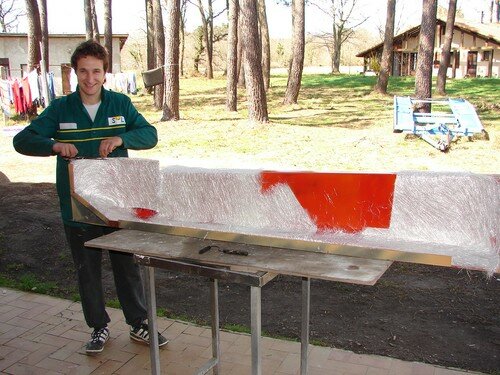

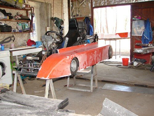

si tu veux faire avec cette technique.. tu peux aussi faire un moule en tole acier.. c'ets pas forcement plus cher... 2000x1000 en 2 mm dans les 100€
tu fais plier la toles , ou tu la decoupes..comme tu veux... la surface est lisse
j'ai fais ça pour mon kart..
un peu de mastic pour faire les rayons.. et voila..
j'ai egalement fait les moules des entrees d'air ou du sabot de ma moto
et comme c'ets du solide.. tu peux reutiliser le moule sans probleme

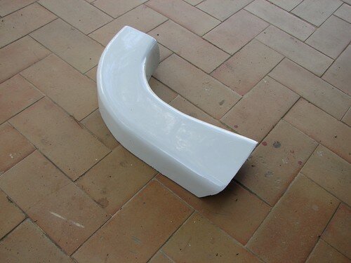

MessageSujet: Re: moule en bois   Mer 6 Mai 2009 - 1:43
je suis en train de faire une serie de baquet kevlar et carbone pour caterham, en bas JPE et haut TILLET.
bonsai
Nombre de messages : 465
Localisation : montpellier
Emploi : fabrication d'un 3 roues électrique
Date d'inscription : 08/08/2007
MessageSujet: Re: moule en bois   Mer 6 Mai 2009 - 10:30
que dire mise à part que c'est beau
les lèvres sur les moules, c'est pour la bache?
http://www.ats-design.net
MessageSujet: Re: moule en bois   Mer 6 Mai 2009 - 19:21
oui et non,
je les ai fait pour ca, mais les 3 premier sortit a la main sont bien et leger, c'est pas mal et moins de chipotage
