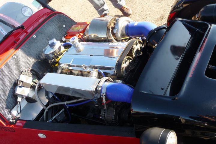

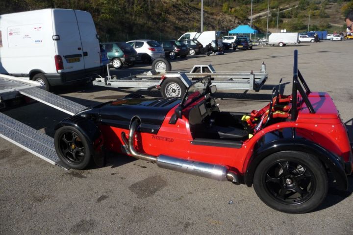

Deux photos d'une trés belle westfield avec mes remerciement au propriétaire d'avoir accepté de me présenter son auto.

Une Westfield turbo ça doit être sympa!! Very Happy
Moi aussi je garde de bon souvenir d'un essai d'une Caterham sur piste, j'aimerais bien remettre ça d'ailleurs! Twisted Evil

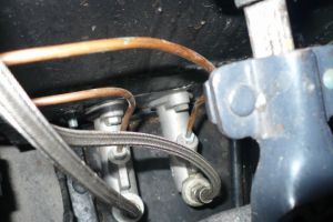

J'ai encore des problèmes à règler. J'ai un truc bizarre sur ma 7k :
J'ai deux bocaux pour le liquide de frein un pour l'avant et un pour l'arrière. J'ai mis du dot 4 dans les deux bocaux mais aprés avoir tourné sur circuit j'ai le bocal de liquide de frein avant qui contient un liquide maron noir et celui arrière est transparent.
Pourquoi mon liquide à noirci aprés seulement 300km ?

Voici qq photo de mon système de freinage :
Les bocaux
La différence de couleur de deux bocaux
Les maître cylindres avec les flexibles venant des bocaux
Sur la seconde photo on voit bien la différence de couleur entre av ( droite ) et ar ( gauche ). Le liquide a été mis en même temps dans es deux bocaux.
MessageSujet: Re: Mon projet 7k   Mer 25 Nov 2009 - 8:28
est ce que les deux circuit ont été bien purgés avant? peut etre que dans celui de droite il restait de l'ancien lookeed.
deuxième hypothèse : tu as rouler très fort? si c'est le cas tu as peut etre fait bouillir le liquide avec les freins avant (ou arrière) d'où la couleur.
