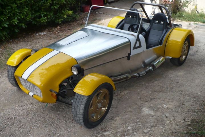

J'ai commencer à habiller ma voiture donc elle commence à ressembler de plus en plus à une seven.

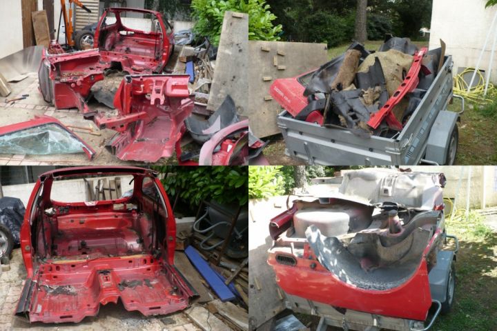

Et hop en morceaux et direction poubelle.

Pour l'instant mon auto n'est pas terminè et je compte encore un mois ou deux pour terminer. Il me reste encore à faire :
Tout le panneau ar avec les feux, et le montage des ailes
Le capot av ainsi que la découpe pour le conduit d'admission
Faire reduire la hauteur du carter moteur ( j'ai un moteur d'avance pour cela )
Changement d'un roulement avant qui est trés fatigué.
Terminer le bonnet puis construire et installer le pare-brise.
Je pense que c'est tout mais c'est donc pas encore terminé donc.

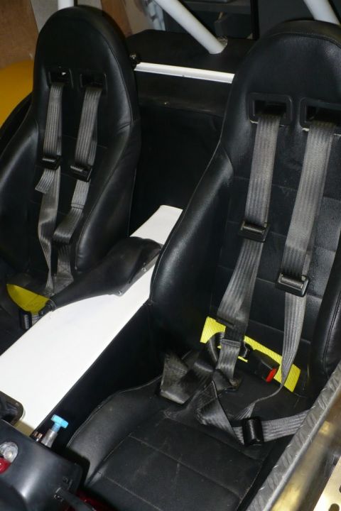

- Tes siéges sont trés beaux , tu les a fait faire ou acheté tel que ?

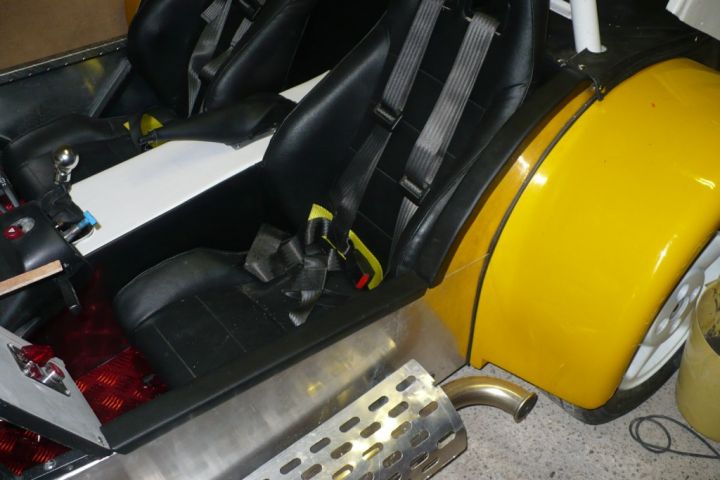

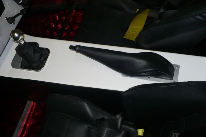

J'ai profité de cette belle journée pour réaliser des accourdoirs plus sexy pour ma 7k voici le résultat cheers :
Il me reste encore à finir l'autre coté j'ai détaillé les étapes de la fabrication dans mon blog : http://7kproject.blog.free.fr/
En ce qui concernne l'habillage intérieur je n'ai pas pris de photo des différentes étapes mais je peux donner des détails si des personnes sont intéréssés.
Pour les sièges il viennent de : http://www.kitpartsdirect.com/page11.htm
La qualité est assez moyenne : traces de rouille sur le chassis ( visible dessous les sièges un fois démonté ) et simili-cuir coupé trop court au niveau du passage des ceintures :
j'ai commandé aussi les glissières.
Pour la largeur cela convient même si les bords touchent un peu le tunnel.
