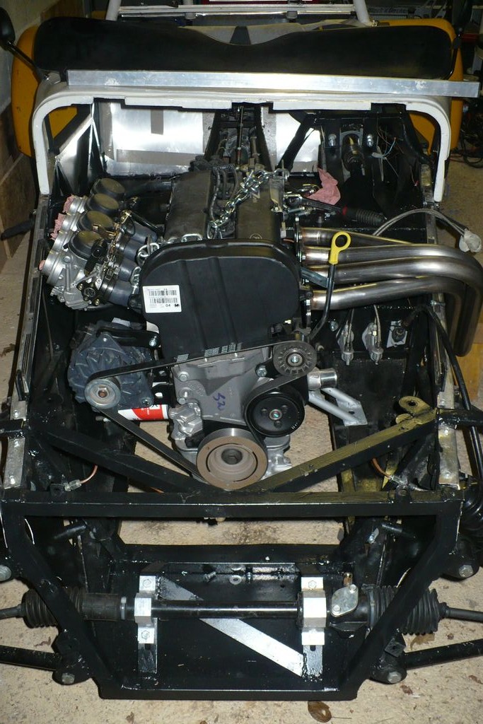

J'ai viré les anciens supports moteur puis positionné le moteur dans le compartiment avec l'arbre de transmission raccordé. Le Zetec est plus bas que le dohc et j'ai l'impression que le chassis s'enfonce moins : plus de garde au sol par rapport au bas moteur ( moteur plus léger ).

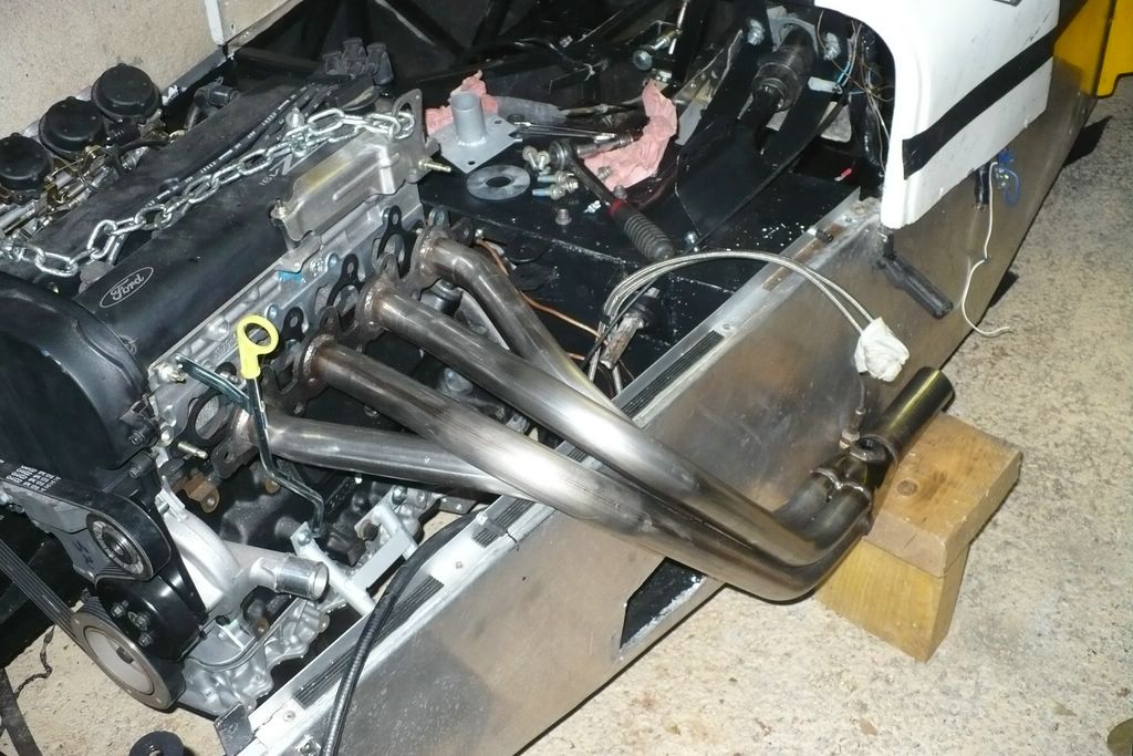

Maintenant j'ai un problème avec mon collecteur d'echappement qui n'est pas assez long dans la partie qui se trouve dans le compartiment moteur et donc il touche le bord du chassis.
Prochaine étape fixer le moteur sur le chassis.

Pour l'instant je m'occupe plus du collecteur et j'avance sur les autres chantiers; première étape installer le démarreur.
Par chance le démarreur du dohc de la sierra convient bien et pour cause il s'adapte sur la boite qui reste la même il suffit juste de faire un peu de place au niveau du bas moteur :
Avant modification
Aprés découpage :
Le démarreur dans sa future position :
L'ensemble monté :

Le problème du collecteur est enfin solutionné et j'ai pu installer le circuit de refroidissement, finalement le choses avancent bien et j'ai bon espoir que mon auto soit prête pour sa prochaine sortie circuit le 12 Septembre.
J'ai ralongé le collecteur avec des tubes récupérés sur un échappement dans une casse puis assemblés ceux ci sur le tubes du collecteur puis j'ai ajusté les longueurs au niveau de la plaque du collecteur. J'accepte les critiques sur les soudure car je ne suis pas l'auteur j'ai juste pointé les tubes. Rien de grave car je vais mettre des bandes thermiques sur le collecteur.
