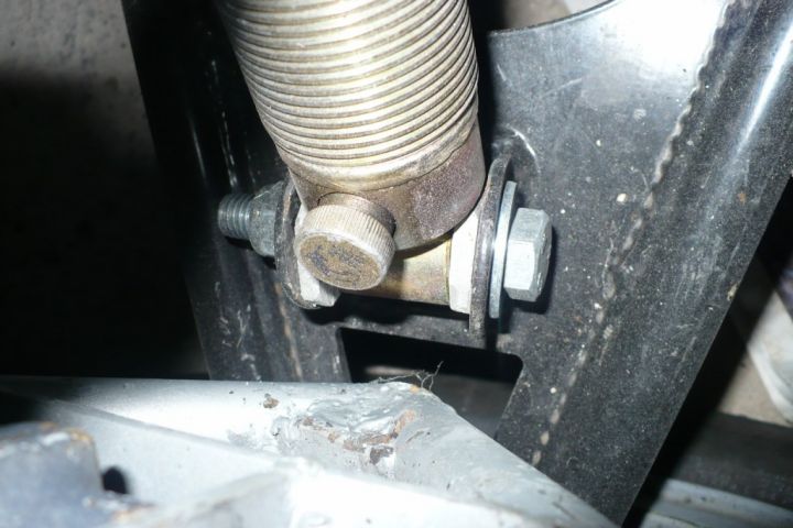

J'ai retrouvé l'endroit ou j'ai acheté les amortisseur :
la boutique
les amortisseurs
Je suis satisfait mais je ne peux pas juger leur efficacité car je n'ai aucun élément de comparaison. Juste un point qui m'a un peu géné c'est le diamètre du tube inférieur qui touchait la chappe j'ai donc du bricoler un peu. J'ai fabriqué des cales en alu biseautés pour ne pas trop écarter la chappe du triangle inférieur.
Avec une photo sera est plus clair :

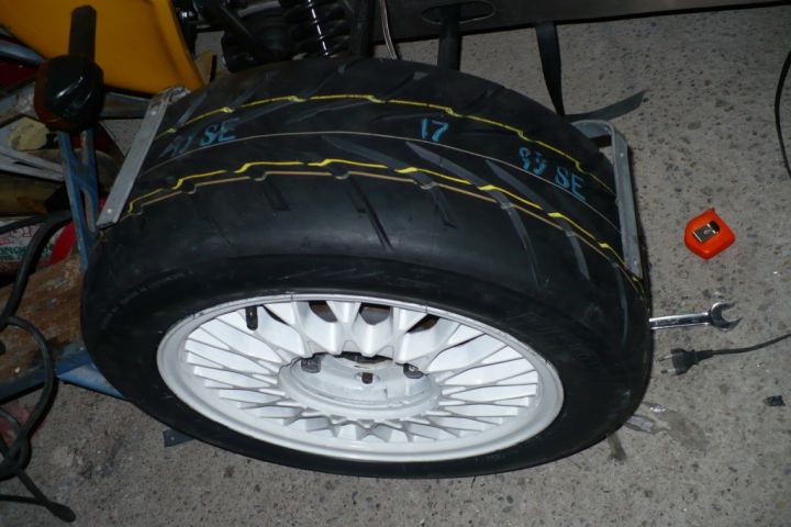

Je prépare ma sortie circuit de 14 Février et pour cela j'ai acheté des jantes 15p de Sierra Cossworth et des pneus toyo r888 ( 195/55/15 )
L'opération n'est pas si simple car mes jantes de 14p avaient 5.5p de large et celles de 15p 7p donc déjà plus large. Je pensais qu'en montant des pneus de même largeur je n'aurai pas trop de différence mais erreur les pneus toyo sur des jantes de 7p font 20cm de large ( en 195 ) alors que mes anciens pneu toujours en 195 font 180 car ils ont un profil trés rond. Résultat pour moi je doit repositionner mes ailes avant pour que les roues passent. Cotés positifs de l'opération :
10% de plus de surface de contact au sol, un gomme plus adapté puis des voies plus larges bref les courbes ne vont devenir plus qu'une formalitée :-)
Ma roue avant en place sans l'aile
Comparaison des deux roues
MessageSujet: Re: Mon projet 7k   Sam 30 Jan 2010 - 13:53
Et si tu mets des élargisseurs de voie ça serait pas plus simple ?
Nombre de messages : 743
MessageSujet: Re: Mon projet 7k   Dim 31 Jan 2010 - 21:24
En fait des élargisseur ne me serviraient à rien car mon pb au niveau des ailes avants est un pb de largeur et de profil de pneus donc la seule solution pour moi
est d'augmenter la distance entre les ailes et la bande de roulement des pneus.

J'ai repris mes réglages chassis car j'avais été un peu vite pour ceux que cela interresse jetez un yeux sur mon blog ( un triangle inférieur monté à l'envers et les mushrooms mal psotionnés puis des réglages plus précis ).
MessageSujet: Re: Mon projet 7k   Sam 6 Mar 2010 - 23:30
c est vrai que c est facile de se tromper pour le sens des triangles sup avant
j ai fait la meme boulette ce matin Suspect
j aime bien ta methode de reglage des trains:simple et efficace
question: qu est ce que tu as installé comme limiteur de freinage?
j ai essayer de mettre celui de la sierra mais je m en sort pas Evil or Very Mad
Nombre de messages : 1916
