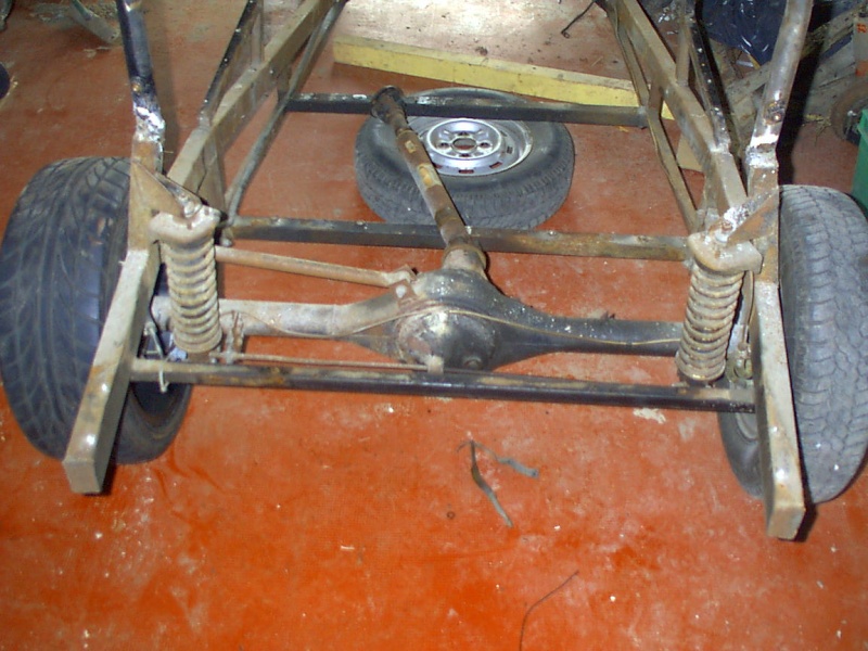

Petite question, j'ai un doute sur le pont arrière, d'où viens t'il? de même pour les amortisseurs arrière mais là il y à un changement niveau support.

Les amortisseurs et le pont sont des pièces de ford escort MKII des années 1965-68.
Seul le maitre cylindre n'est pas d'origine c'est un maitre cylindre de 205 peugeot Ø19 (prix dérisoir car quantité) et j'ai un double circuit (avant et arriere).

Les escort ne sont apparu qu'en 1969 et les MK2 sont sorties entre 1974 et 1980 Wink Tu dois confondre avec les Cortina
J'ai acheté au club Dutton le guide de construction des S2, c'est un pont arrière rigide de capri 1 que j'ai sur la mienne. les ponts aussi utilisés pouvaient provenir des Cortina MK1 ou MK2.
C'est pas con l'idée du maitre cylindre...

Niveau pont j'ai ça :
D'autres personnes m'ont dit qu'il s'agissait d'un pont d'escort...
