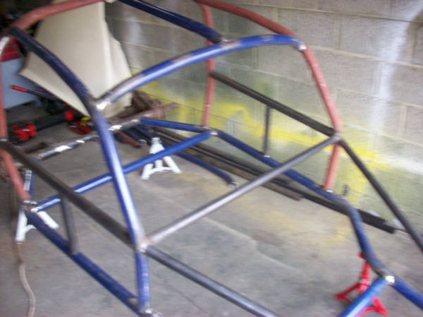

Bon voilà l'un des projet en cours dans le garage...
Après pas mal de discussion lors de différentes réunions plus ou moins officiel, je me suis lancé, faire un chassis tubulaire pour remplacer la plateforme raccourcie de cox sur un buggy....
Dans un premier temps, ce chassis sera prévu pour un buggy street à raz du sol....
Aller, je passe aux images:
Voici la forme générale d'un chassis court de buggy de type LM1C ou Manx par exemple...
Mais là il manque un peu de rigidité, donc mise en place de renforts ...
Reste maintenant à lui greffer un arrière de 1302/03 pour pouvoir monter des bras en alu !!!
@ bientôt ...

Merci pour les liens et photos, c'est en voyant justement celles de dikcabeza que j'ai eu l'idée d'en faire un.
Mais après discussion avec Bruce Meyer, lui n'était pas sur qu'il y ai un avantage de poids ou de rigiditer par rapport à un chassis VW raccourci !!!
Donc je me suis dit que j'allais en faire un uniquement pour le plaisir de le concevoir...
C'est le premier mais enssuite, j'ai un chassis long tubulaire dans mes cartons, pour un LM1L !!!
Par contre, je suis à la recherche d'un train avant à rotule en aluminium avec ou sans support d'amorto, car rien trouvé pour le moment ( peut-être pas bien cherché ???) sinon, je vais aussi devoir le faire et j'ai pas trop de temps pour ça en plus...
Donc si vous avez une idée...
