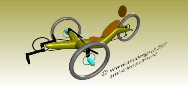

Un ami m'a convaincu que le chanvre n'était pas adapté au structure genre châssi et il m'a convaicu d'utiliser du bois, du bouleau européen en particulier, pour le cadre.
Comme je vais attendre l'automne pour acheter une deuxième paire de roues pour l'ami quark, Et comme j'ai tout le matériel, je vais construire un trike en bois.
ami-trike-polywood.

J'ai le bois et je n'arrive pas à avancer avec ce chassis. Tout est courbe, ça me donne le vertige.
J'ai réfléchis ... Je reviens à mon projet de vélomobile caréné.

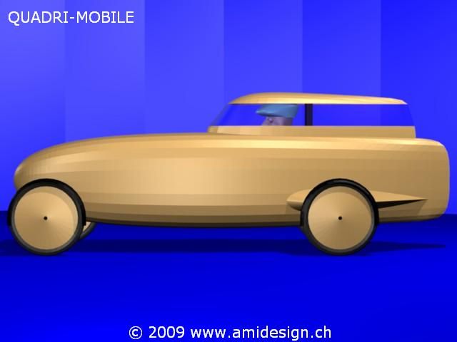

J'ai repensé la cellule du véhicule à pédale que je suis en train de concevoir :
Quadri-mobile.
C'est une voiture à pédales qui vat recevoir par la suite deux moteurs électriques.
http://www.amidesign.ch
Nombre de messages : 1018
MessageSujet: Re: Amidesign : Nouveau autoconstructeur suisse.   Sam 15 Aoû 2009 - 20:57
Faut pas être claustrophobe pale pour ce genre d'engin Smile pas vraiment pour la coque, on doit avoir la même impression que dans n'importe quelle monoplace. Mais avec la verrière en place, je me sentirai un petit peu à l'étroit

MessageSujet: Re: Amidesign : Nouveau autoconstructeur suisse.   Sam 15 Aoû 2009 - 21:45
Il y a un peu de place devant le visage et un arceau en cas de retournement :
Quadri-mobile.
De plus le casque est vivement recommandé.

il n'y aurait pas possibilité de coucher le pare brise?

En cas de pluie le pare brise se relève comme une visière de moto pour pouvoir voir la route.
