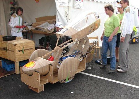

j'etais au schell eco cette annee.
il avait des trucs sympa comme ce vehicule en bois
tu peux voir des photos ici , c'est surtout les urbans concept
http://racingsudouest.canalblog.com/albums/shell_eco_marathon_2007/index.html

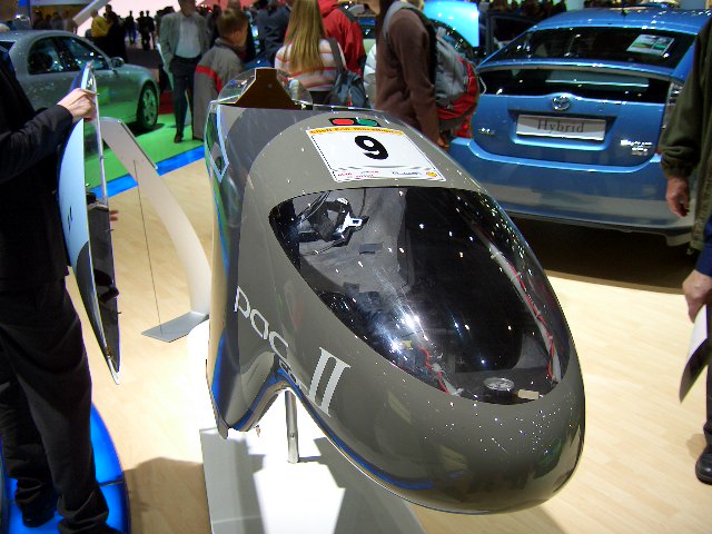

Merci pour le lien.
J'aime moi en particulier la PAC-CAR :
http://www.paccar.ethz.ch/
C'est aussi une voiture de records. Mais elle fonctionne avec une pile à combustible.

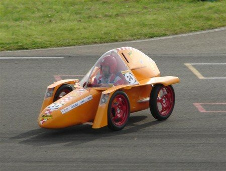

MessageSujet: Re: Amidesign : Nouveau autoconstructeur suisse.   Lun 28 Mai 2007 - 15:35
il y a chaque annee de nouvelles idees.
il y a 2 ans ; il yavait une voiture avec des roues sans moyeux... tres tres technique

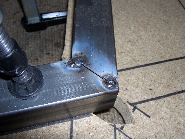

Pour en revenir au sujet, je suis en train de me faire la main sur un trike, Vélo couché à trois roue et qui sera dans le future électrifié avec un moteur roue et des batteries Lithium Polymère.
J'utilise du tube carré de fer, 1010 à 1025, je ne sais pas, 30 x 30 x 1.5 mm soudé à l'arc à 55 Ampères, baguette de 1.6 mm.
J'ai utilisé une planche d'aggloméré comme pseudo marbre.
J'utilise la planche que pour réaliser les points de soudure.
Points de soudure devant.
Points de soudure derrière.
Une fois les points fait, je démonte le pont de la planche et je peux tourner mon pont dans tout les sens pour le souder au mieux.

Voici le pont avant en fer de construction. 30 x 30 x 1.5 mm et tubes 48 x 2 mm. Le bébé fait 1.32 kg.
Pont avant AMI-TRIKE.
