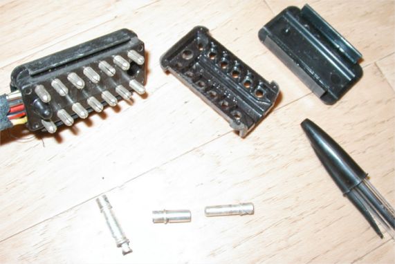

Voila a quoi ressemble la prise en question
Mais ça n'est qu'une suggestion.

Merci pour la tof de prise électrique : travail soigné, avec un stylo pour l'échelle ...
oui j'ai ca sur ma rs de piste
une seule prise pour déposer toute la mécanique
et jamais de faux contacts
