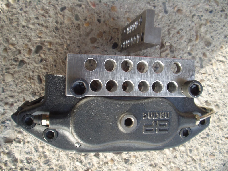

Ça y est, le capot s'ouvre comme nous le voulions. Les fixations ont été découpées dans une équerre d'inox :
Une voiture de course implique une contrainte supplémentaire : Le poids.
Alors nous coupons la moindre vis au plus court, et traquons partout les grammes superflus qui deviendraient vite des kilos.
Ainsi, les supports d'étriers de frein en alu fraichement réceptionnés de l'usineur nous semblaient un peu trop lourds surtout pour de la "masse non suspendue", la plus sensible.
Alors nous avons percé une vingtaine de trous de 12 qui, mine de rien, nous font gagner près de 200 g.
Pour l'avant :
Pour l'arrière :

mais dits moi tu n'a pas peur d'avoir fragilisé tes support, il doit y avoir de sacrées contraintes de cisaillement quant tu freine!?
S'il y avait cisaillement, il serait essentiellement sur la visserie qui est généreusement dimensionnée et de qualité optimum. Aucun risque.
En fait, les contraintes sont plus en torsion et nous n'avons allégé que les zones de liaison entre les vraies parties essentielles.
