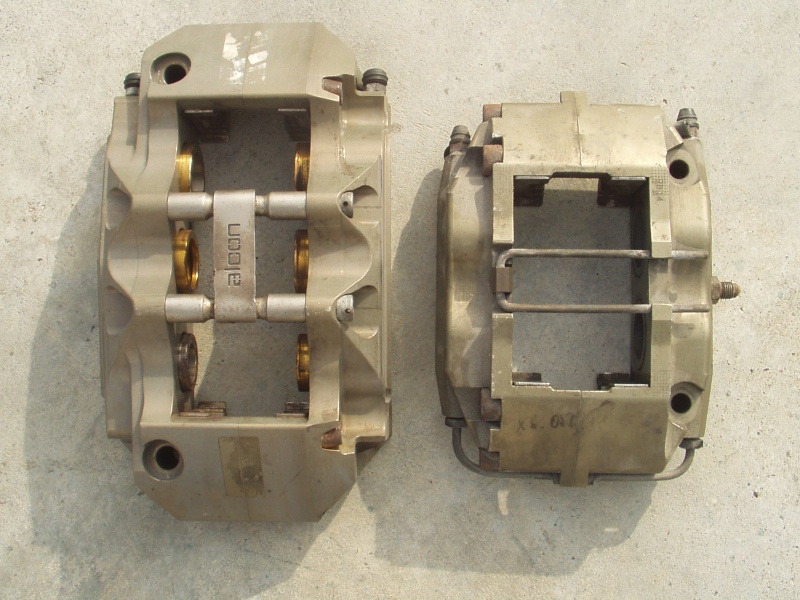

Nous avons aussi décidé de considérablement améliorer le freinage :
Nous partions de disques ventilés de 280 mm x 25 mm et étriers Brembo 4 pistons partout et allons monter à la place :
- à l'arrière, des disques de 330 x 32 et de plus gros étriers Brembo 4 pistons
- et à l'avant des disques de 355 x 34 mm avec d'énormes étriers Alcon 6 pistons.
Ca devrait vraiment bien le faire !!!

Ha oui, les freins : Les bols rouges c'étaient les disques d'origine en 250 mm de diamètre. Ils seront remplacés par les très grands à l'arrière (330) et les très très grands à l'avant (355). Very Happy
Les Brembo 4 pistons de droite laisseront leur place aux monstrueux ALCON 6 pistons
