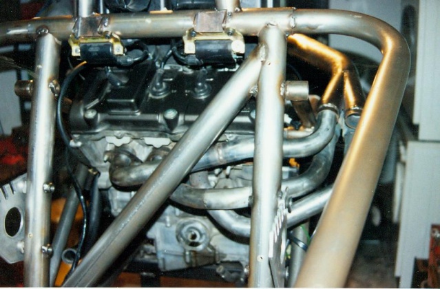

Suite.......
Le moteur est rentré au millimétre, c'est grâce à la précision des gabarits en carton ondulé!!!
On peut voir en position le vérin qui pilote l'embrayage.
Une vue des pots pendant la fabrication
Les trains roulants prennent forme, ça commence à ressembler à une voiture!!
Pour ceux qui suivent, la p'tite perceuse sur l'établi, c'est celle qui à été utilisé pour faire la polisseuse de jantes 10 ans plus tard!!, rien ne se perd rien ne se crée.....
