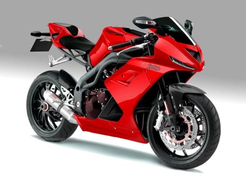

la j'ai acheté une becane en normandie , donc hier c'etait levé 5h du mat'
-1h de bagnolle
-1.5 h d'avion
- 2H de rer et train
-pour me retrouver face a ca
-3h plus tard nous sommes arrivés a st malo pour ..........dormir
ce matin un peu de meca et elec suite a pb et hop on va voir le tralala de la route du rhum

on est chez Marc , on commence a remettre le faisceau au propre , j’attends le colis des bobines et cdi , espérons que mon diag soit bon Wink
belle de loin mais loin d’être belle
bref je m'occupe de pouvoir finir mon periple seul vu que saucisse bosse demain, elle repart aujourd'hui
bizarre j'arrive a l'hotel , je coupe le contact et le lendemain bobine hs et batterie dechargée Shocked
d'apres Christian (collectionneur de gex ) c'est assez "courant" Wink
du coup Dino me recupere avec son scudo on va checker la moto chez son ami tres sympa et qui fait un taf de ouf en mecanique sur ses mini
bref les bobines sont hors normes , au primaire elles doivent donner 2.3/3.2 on a autour de 6 ce qui pourrait encore le faire mais la HT est a l'ouest , une a l'nfini ET l'autre a zero Shocked

du coup on a nettoyés le faisceau et remis de l'ordre , et le diag a été revisité , cdi secoué et bobines a l'ouest , j’attends les pièces
enfin vraiment merci a tous les intervenants , sans vous j’étais ds la mouise jusqu'au cou !!
Nombre de messages : 1585
MessageSujet: Re: VACANCES BRETAGNE ET LEMANS annulées cause incendie totale    Jeu 8 Nov 2018 - 19:55
bon j'ai reintegré mon pays .............en camion
trop de risques de pannes , en effet l'alterno n'a pas de régulation et pas de fusible réarmable donc mème si on change bobines et CDI , je risque a nouveau de tout griller a tout moment
comme le chat noir me poursuit je n'ais pas tenté l'affaire
merci a tous , je suis chanceux d'avoir eu affaire a vous DINO et MARC , votre aide a été très précieuse, je l’apprécie , c'est vraiment pour des gars comme vous que depuis des années j'aide aussi autant qu'il m'est possible et de plus ca nous a permis de se connaitre en reel et de passer malgré tout de bons moments Wink Wink
