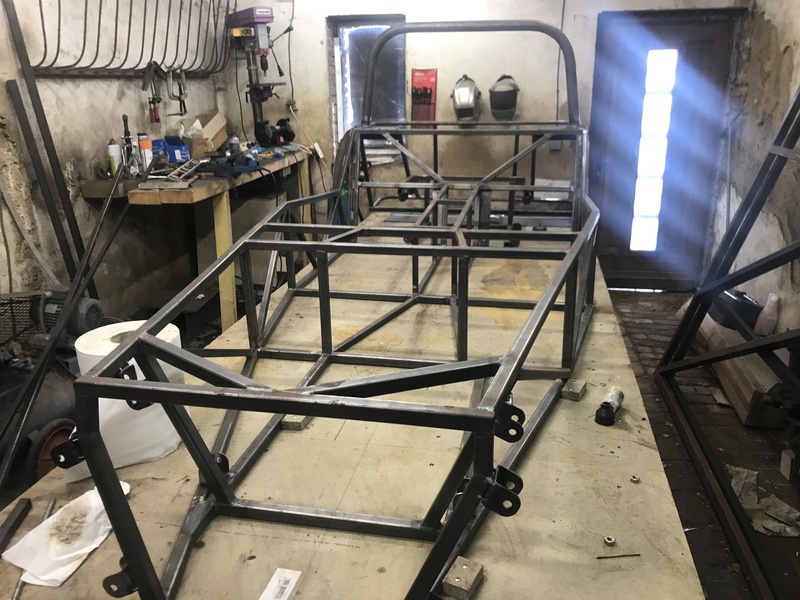

J'ai ensuite pu commencer les traçages, tronçonnages.
Pour la partie soudage, j'ai "appris" sur le tas et en m'entraînant à souder au TIG et disposant du matériel, j'ai fait le choix de ce type de soudure.
C'est donc parti pour les calculs et heures de préparations pour construire le chassis.
Je vous fait une petite vidéo montrant toute cette partie et bien sur je reste à votre disposition pour vous transmettre toutes les photos que vous voulez ! Smile

Moi aussi je suis au châssis sur le mien. Je n'ai pas adopter la même technique et ai préférer faire des sous-ensemble pointé ET soudé que j'assemble ensuite en pointant.
Bon c'est pas le même châssis donc rien à voir mais bon.
Fait tout de même bien attention lorsque tu va soudé tes cordons, il faut bien compenser les soudures, les opposé. Et vérifie bien la géométrie pour ensuite le redressé (il va se déformé avec la chauffe).
bonne continuation cheers

Pour souder tu peux fixer le chassis au marbre comme ce que j'ai fait cela limite toujours un peux les déformations.

Merci Bendu73, c'est un super conseil, je me suis appliqué et ça n'a pas bougé (enfin pas trop), j'ai commencé en soudant de l'inox et je me suis aperçu du concept donc la je me suis appliqué lol!
Cvermale, en pointant j'ai eu des problèmes de déformations et donc j'ai fait comme toi, ça a bien marché car je les ai retiré à la fin et du coup ça faisait un ensemble rigide (châssis entier) et non pas juste la base qui à tendance à vouloir se déformer de par sa faible inertie.

D'autre part, j'ai récupéré mes tubes cintrés pour l'arceau et l'arrière, donc ça avance je vous mets des photos ce soir ! Smile

Sinon le châssis avance mais mon poste à souder est en panne du coup je fouine sur internet pour trouver des pièces, d'ailleurs si vous pouviez me conseiller un radiateur (de préférence récupérable en casse pour le moment) pour un moteur 2.0L je vous serai une fois de plus reconnaissant elephant
Quelques photos, j'espère pouvoir faire peindre mes triangles la semaine prochaine pour pouvoir la mettre sur ses roues Very Happy
PS : j'ai changé la taille des photos dites moi ce que vous préférez ! Smile
