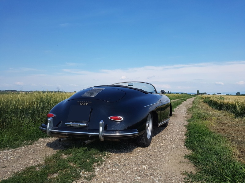

Voici une présentation de ma 356 fabriquée par CMC dans les années 70/80,
version "classique" de cette marque disparue aujourd’hui, les formes et proportions sont très fidèle à l'originale
Ce modèle a vraisemblablement été assemblé en usine par le fabricant, en atteste la plaquette constructeur avec le numéro de châssis VW sous le tableau de bord,
Carte grise en règle (critère indispensable) marque CMC, modèle 356 replica et homologuée en 4 places.

J'avais pu encore en profiter un peu avant l'arrivée des mauvais jours

La peinture présente très bien en dehors de quelques chocs et fissures mineures. Seul le capot avant n’est pas très beau à voir, mais vu de loin ça va encore.
Elle gardera cette robe jusqu’au jour où je me déciderai de lui refaire une peinture totale, mais avant d’en arriver là elle recevra un certain nombre d’améliorations.
