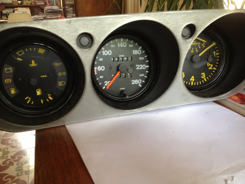

bonjour,       quelque avancees electrique;plus complique que je ne le pensais:probleme de longueur de faisceau,implantation des elements,depieutage  pour simplification et surtout reperage des fils;je n'est pas encore finalise la planche de bord(a chaque jour sa peine)j'aurais aimer des compteurs rond style spitfire, alpine, porsche mais ça me parait difficile a adapter,cher voir presomptueux surtout ceux d' une porsche;

Tu as mis des relais dans le tunel de transmission? C'est pas bete, par contre protege bien de l'humidité et accessibilité.
Pour les compteurs il y a les bourses d'echanges et le net, en neuf ou en occase...bonne recherche
Nombre de messages : 1506
MessageSujet: Re: SEVEN FPE   Ven 18 Mai 2018 - 18:30
je dois avoir ca encore
ET les 3petits de la console aussi
tofs du net Wink
Nombre de messages : 945
MessageSujet: Re: SEVEN FPE   Ven 18 Mai 2018 - 19:02
Cool, combien?
