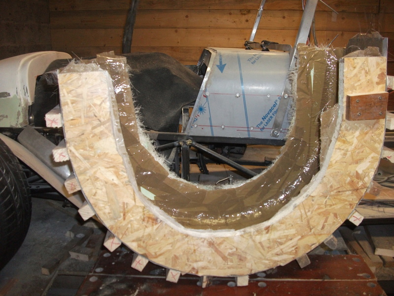

MessageSujet: SEVEN FPE   Ven 2 Fév 2018 - 21:10
je me decide pour faire les ailes ar , par manque de savoir faire et de courage,je fait directement un moule en negatif en pensant que la forme parait simple:erreur;
      les dimensions generales  me conviennent mais apres montage a blanc les defauts de forme sont apparut du je pense au manque de precision dans la fabrication du moule;copie a revoir.

Nombre de messages : 1032
MessageSujet: Re: SEVEN FPE   Sam 3 Fév 2018 - 19:27
Je n'ai malheuresement pas encore pratique' mais je pense qu'il faut d'abord faire un master en polystyrène par exemple puis creer le moule. J'J'espère essayer bientôt pour mon nez mais tellement de taf en ce moment....

MessageSujet: Re: SEVEN FPE   Ven 9 Fév 2018 - 18:32
des moules disponibles, il y en a plein les déchèteries :
tambours de sèche linge, cuve de lave linge ...
http://www.image-heberg.fr/files/1518196414362665921.jpg
http://www.image-heberg.fr/files/1518196316582722103.jpg
le pneu des photos est un 195-50-15
FP 74
Nombre de messages : 101
Localisation : HAUTE SAVOIE
Emploi : RETRAITE
Date d'inscription : 08/01/2018
MessageSujet: Re: SEVEN FPE   Ven 9 Fév 2018 - 19:04
merci BIFLY031 pour le tuyau,j'en prends note.je vais pouvoir dormir moins bete se soir;
