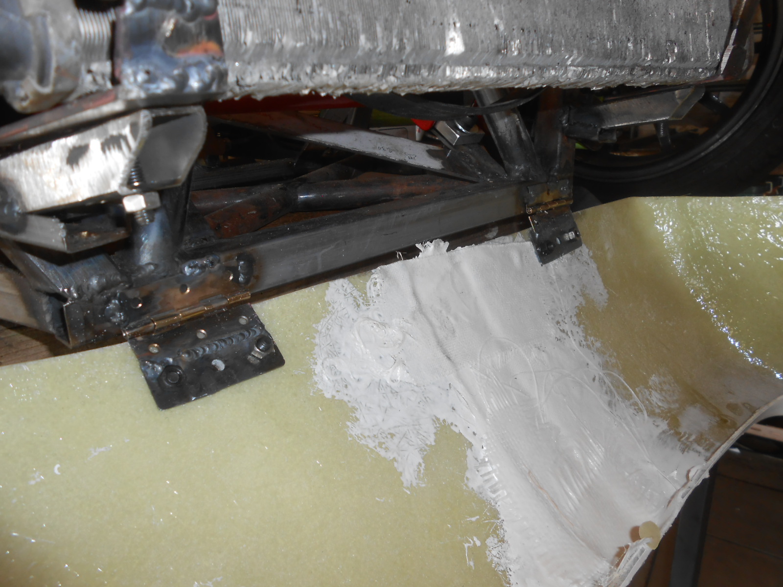

bonjour à tous,
J'arrive à la fin de mon stock de résine, Bruno, il doit me rester de quoi faire le bossage mais guère mieux:
Voilà le nez démoulé:

les deux charnières pour faire un nez basculant:

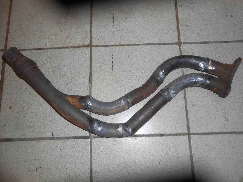

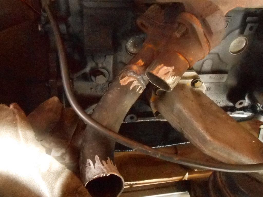

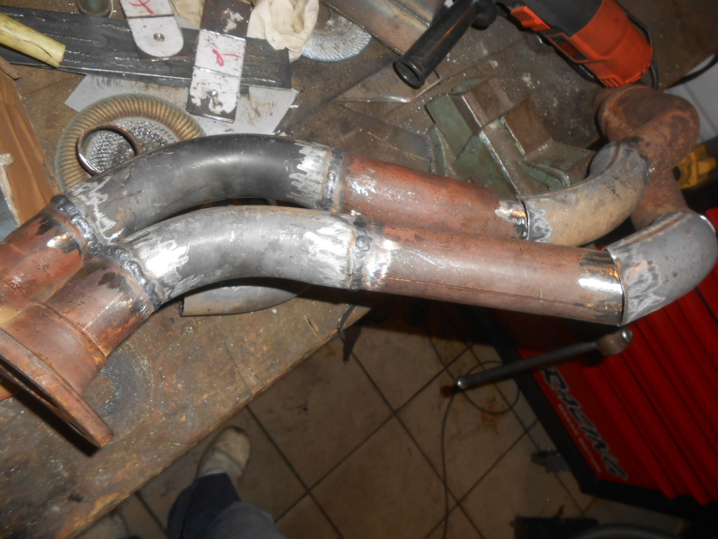

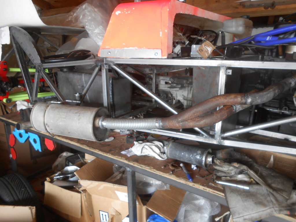

bon je vois que la question d'huile n'a passionné personne... du coup j'ai pris de la 5-40 (il n'y avait plus de 5-30!!!)
sinon, j'ai avancé sur la ligne d'échappement:
voilà voilà
Nombre de messages : 1606
MessageSujet: Re: Seven stephanoise   Mer 20 Juin 2018 - 17:29
pour la piste , de la 15X50 OU 10X60 Wink
Nombre de messages : 1032
MessageSujet: Re: Seven stephanoise   Mer 20 Juin 2018 - 18:53
j'ai pas répondu pour l'huile car je ne savais pas.
pour le pot, fait gaffe car il me semble que sur circuit il y a un certain nombre de db à respecter. donc avant de tout finir, essaye le pour voir. si au bout de 5min tu as les bleus devant ta porte c'est que ça ne va pas
perso, j'ai eu du bol, j'ai trouvé ne ligne de Cat pour pas cher et le bruit est très discret. jolie gueule en plus, je kif
va voir sur sevener, il y a des occases quelques fois
Nombre de messages : 1082
MessageSujet: Re: Seven stephanoise   Jeu 21 Juin 2018 - 22:40
Là c’est un silencieux d’origine, il passera largement au sonomètre avec ça.
