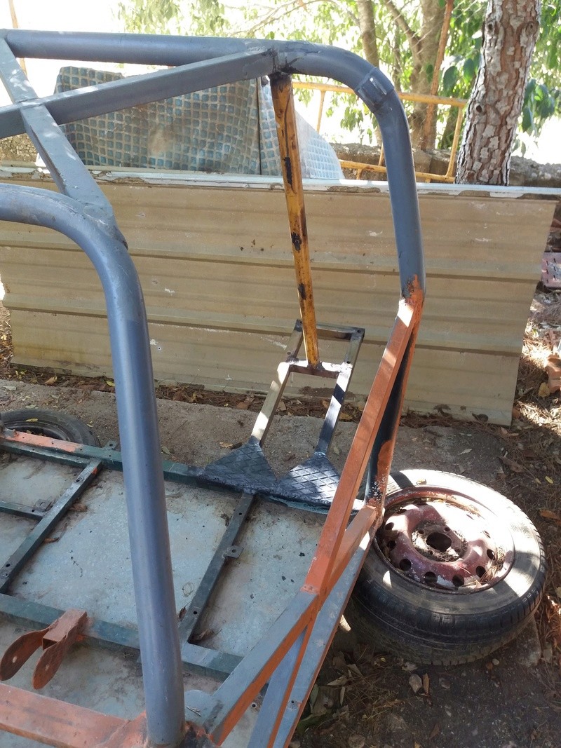

Hola , j´ai joué de la meuleuse et voilà le résultat qui constitue donc mon point de départ.
Le projet est donc de faire un trois roues avec moteur avant , un boxer Alfa.

Encore une de face et une petite photo pour vous donner une idée du cadre dans lequel je travaille.
