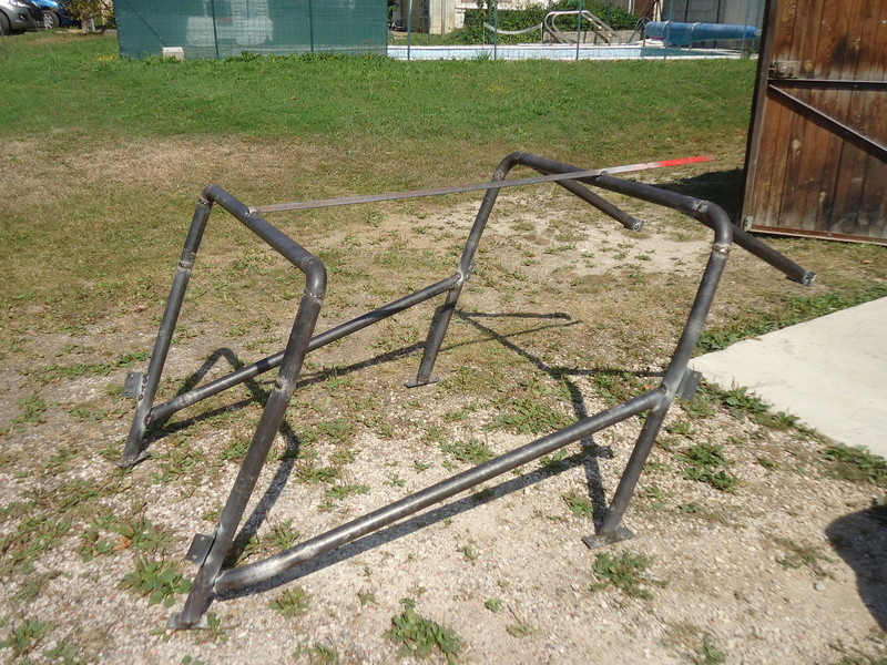

...une question : tu as préféré la brasure à la soudure autogène... une bonne raison ou juste une habitude ??? Idea
Je soude a l'arc avec des baguettes inox question d'habitude.

PAULO a écrit:
...alors, au temps pour moi, les reflets jaunes (enfin, à mes yeux) des soudures m'avaient fait croire que tu avais brasé et ça m'avait surpris...
Cependant, j'en profite pour corriger certaines "certitudes" qui laisseraient à penser que la brasure est une liaison "fragile"... et bien sûr il n'en est rien... il faut savoir que les chassis tubulaires ont été brasés pendant longtemps, ce qui évitait de trop chauffer les tubes, souvent très fins... et d'éviter contraintes et déformations...
A une époque lointaine où on construisait nos propres karts en utilisant du tube 15 cd4 ou 25 cd4s et la brasure Castolin préconisée "pour", je n'ai jamais décelé la moindre crique ni la moindre casse... l'avantage supplémentaire était qu'en chauffant au chalumeau ça restait "démontable" et qu'on réparait assez facilement. Une autre époque, celle du bon vieux temps où on s'amusait sans trop se poser les questions à la con : est-ce permis, est-ce homologué, a t-on le droit de faire..., bref, bien loin tout ça... lol!
