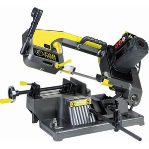

Pour moi il n'y a pas photo j'ai testé les deux systèmes : disqueuse et scie à ruban et la scie à ruban gagne :
Pas à changer le disque
Moins de poussière
Coupe plus précise
Découpe plus fine
Moins bruyante
Les seuls points ou la scie à ruban est moins bonne que le disqueuse est la vitesse de coupe et le prix 2x plus cher.
J'ai ce modèle ( 300e en promo il y 2 ans )
On en trouve ici à voir la qualitée

une scie à ruban c'est bien si le ruban est bien guidé et la lame bien épaisse pour éviter les déviations au moment de la coupe. Sur du rond plein le phénomène est plus important encore. ce que j'avais acheté aussi c'est une ponceuse à bande que je coincait dans l'étau et donc je me servait pour ajuster au max la longueur et les angles un peu plus merdique, elle a fini par cramer lol!
Nombre de messages : 1487
MessageSujet: Re: Replica Seven - Lyon   Jeu 21 Avr 2016 - 11:31
alex plus ta lame est epaisse plus tu dois grandir les volants , y'a un ratio a respecter sinon les casses de lames vont vite te gaver
en fait c'est le poid de la descente qui est trop elevé ou lame usée si ca part en couiille Wink

[quote="cvermale"]Pour moi il n'y a pas photo j'ai testé les deux systèmes : disqueuse et scie à ruban et la scie à ruban gagne :
ça dépend de la qualité du matos, j'ai une scie à ruban de marque Ultra à mon travail, pour couper bien droit, il faut bien tendre la lame et là, le "bâtit" se déforme et la lame usine son propre carter. une bonne scie à onglet, c'est bien quand même...

Pour couper des tubes pour nos construction c'est bien suffisant puis  on n'a pas de rond plein à couper. J'ai même coupé une tige de soupape du tube chromé avec cette machine sans casser la lame il suffit de prendre son temps et de ne pas trop forcer.
