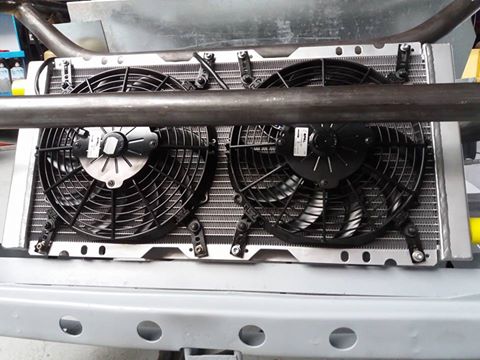

RAMIREZ a écrit:
Au vu de la météo disons fraîche, je me demandais quel radiateur monter???
tu m'as fais recracher mon café Tony , tu me dois un clavier
