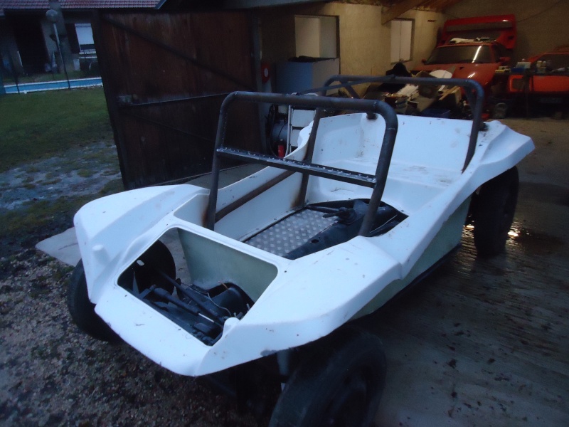

Mise en place des rivet de 4mmm inox/inox
Rallonge des bras avec deux morceau de tube permettant de moins forcer sinon il il faut des mains de bûcherons rabbit

sa en fait des rivets a ecrasé
sa aurai pas ete plus facile avec une tole en acier soudé sur les traverse ?

GTM63 a écrit:
Plus facile mais moins beau Very Happy
Question de goût.....perso, les planchers en alu strié, c'est ce que j'ai viré en 1er dans le Bounty Hunter.... Wink  Je préfère un plancher tôle soudé, avec par dessus , un caoutchouc vw d'origine... Mais comme on dit, chacun ses goûts, et quand c'est toi qui monte l'engin, tu fais ce qui te plait. Wink

je suis aussi de l'avie de dégé
en plus les rivet on une petite tendance a se deserre dans le temps
et la rigidité n'ai pas la meme aussi
mais je connait pas trop les chassie de cox alors il est possible que je me plante .
mais en tous cas ses fait beaucoup de rivet a serre

suite: réalisation de l'arceau Av qui recevra/ le pare brise/fixation du capot/fixation de la colonne de direction/fixation du tableau de bord

réalisation de l'arceau reste a finir les soudures.
L'équerre  du haut servait uniquement pour le positionnement et l'inclinaison des deux arceaux .

MessageSujet: Re: Projet BUGGY LM1C   Jeu 7 Jan 2016 - 18:57
avec un t'elle arceau ses un encouragement a se mettre sur le toit
